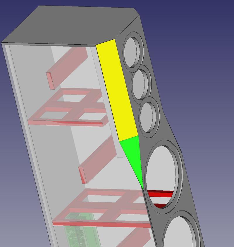

    Ja, doppelte Wandstärke.
    Die Berechnung des Kanals ist korrekt, in der Realität ist die Concorde tiefer (33 Hz) abgestimmt. Aber so genau muss es nicht sein, im Raum ist das wieder völlig anders. Und aktiv kann man alles besser machen. Am Ende reicht vieleicht ein geschlossenes Gehäuse.
    Auf keinen Fall sollte man zu hoch abstimmen.
    Da die Fasen "obenrum" sehr breit werden, solltest du an den Kanten dort auch einen Streifen aufdoppeln, sonst wird die Wandstärke zu gering.

        Die Fasen habe ich mit zwei kleineren MDF-Teilen geplant (vgl. gelb und grün im Bild), darum sollte eigentlich überall 19mm Wandstärke sein. Muss aber abklären, ob mir das ein Schreiner so zuschneiden kann (Mit "Gehrungs-Winkeln" von 22.5 / 22.6 / 5.5 Grad und so...).
        Falls das nicht geht, muss ich wohl doppelt bauen und dann fräsen.

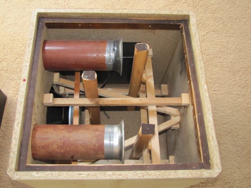

                              Zuletzt geändert von walwal; 31.12.2020, 13:41.
                                • 29067
                                #75
                                Wenn es doch der Kanal werden soll, dann muss die Kante großzügig gerundet werden, also mindestens 5 cm Radius.
                                Unterschiedliche Strömungsbedingungen am Eingang und Ausgang der Bassreflexöffnung führen zu erhöhten K2-Verzerrungen. Frei stehende Endungen im Boxeninnern in Kombination mit bündigen Endungen an der Schallwand führen zu deutlichen Verzerrungen. Bereits ein Flansch mit 15mm Breite am Abschluss im Boxeninnern genügt für einen Ausgleich.
                                Vieleich war das die Ursache für den Klirr, den Volker gemessen hatte.
                                Zwei dieser 30 cm langen Rohre ergeben 30 Hz Abstimmung.
                                Zuletzt geändert von walwal; 01.01.2021, 11:06.
