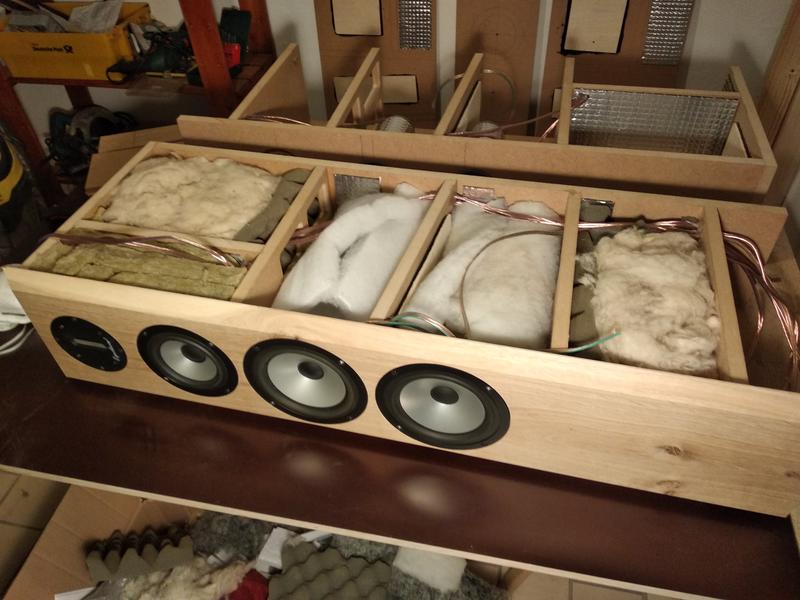

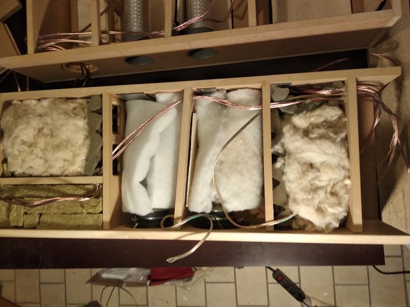

    Hallo zusammen

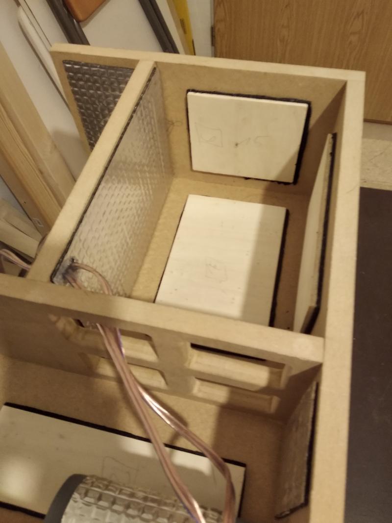

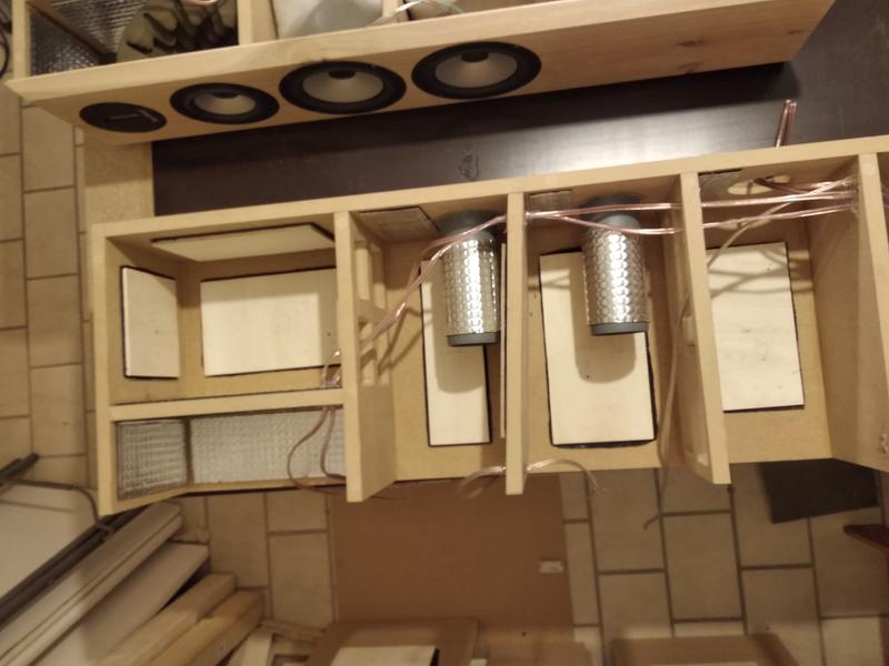

    Ich bin in den letzten Zügen, meine Atlantis fertig zu bauen.
    Bevor ich die Seiten und die Front verleime und nirgendwo mehr so richtig drankomme, wollte ich mich vergewissern, dass die Dämpfung auch in Ordnung ist.

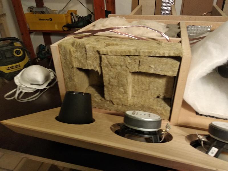

    Gedämmt habe ich das MT-Gehäuse mit jeweils 2 Lagen 2mm Alubutyl. Die MT-Rückwand zusätzlich mit einer dritten Schicht. Den Rest des Gehäuses zu ca. 30% mit 4mm Butyl und 6mm Sperrholz aufgeschmolzen. (Danke an walwal für den Tipp mit "Aufschmelzen" in seinem Gehäuse-Dämmung-Thread- hat ganz gut funktioniert. Die Sache mit dem Kaltkleber war auch keine so gute Idee)
    Die Dämpfung ist in den oberen und unteren "Kammern" jeweils im Bass locker mit Schafwolle gefüllt und zum Abschluss ein Stück Noppenschaumstoff. Die Bereiche um die BR-Rohre sind mit je einer Matte Sonofil gefüllt. Das MT-Gehäuse ist voll mit Sonorock.
    Passt? Nicht, dass doch Steinwolle ganz oben und unten besser wäre- da kommt man nämlich später kaum noch ran
    Danke für Eure Meinungen!

    Mein Bauch sagt, der Mitteltöner ist totgedämpft, Sonorock raus und Noppe rundum rein, reicht ...
    Ansonsten sehr schön !

      Ich habe überhaupt keine Erfahrung mit Gehäusebedämpfung, aber für mich sieht das überall nach zuviel aus, nicht nur im MT-Gehäuse.
      In der alten Selbstbauliteratur (Dickason?) heißt es, man soll nicht zu nah an Tieftöner ran, mit dem Zeug. Würde ich dann auch bei rückseitig offenen Konusmitteltöner so halten, wenn auch nicht mit so viel Abstand wie bei Tieftönern.
      Einlagig wird der Noppenschaumstoff nicht viel bringen, zumindest im Tiefton, daher würde ich den einfach weglassen.
      Da der MT sehr nah am Boden des MT-Gehäuses sitzt, würde ich dieses vermutlich so ausstaffieren:
      • zwei schmalere Platten seitlich
      • eine etwas weniger schmale Platte hinten
      • etwas dickes quer drauf
      • darüber irgendwie vollmachen
      Das Ziel wäre, einen kleinen Hohlraum hinterm MT freizulassen (ein Finger breit hinter dem Magneten?), mit dem Material vom Korb fernzubleiben, aber stehende Wellen in allen Richtung möglichst gut zu unterdrücken.
      Für die TTs: Da würde ich den untersten Bereich und den Bereich hinterm MT-Gehäuse locker füllen. Auf Höhe der TTs nur die zwei hinteren Drittel, im vorderen Drittel je Abschnitt/TT nur eine dünne Lage seitlich, oben und unten. Aber wie gesagt ohne die Körbe zu berühren.
      Aber, wie auch schon gesagt: Ich habe keine Erfahrung damit (soll heißen, ich habe noch nie verschiedene Bedämpfungen einer Box verglichen).
        • 28432
        Auch ich würde dem MT etwas mehr Luft lassen. Bei den TT könnte es zu viel sein, aber erst mal anhören, wenn zu wenig Bass kommt, etwas rausnehmen.

            vielen Dank für die Rückmeldungen. Dass das zuviel ist, hatte ich fast befürchtet.
            Werde das heute mal anpassen. Die Dämpfung im MT-Gehäuse lässt sich ja nachträglich noch ganz gut durch die LS-Öffnungen ändern.

                So- hab das mal angepasst und mich getraut, die Seite drauf zu leimen. Irgendwann muss ich ja mal.
                Die Menge der Schafwolle unten und hinter dem MT habe ich grob halbiert und aufgelockert. Zu wenig Bass geht ja gar nicht! Die Noppen dort habe ich rausgenommen. Ein wenig Sonofil als Staubschutz (DIE Mäh-Wolle staubt und fusselt ganz schön)
                Die Sonofil-Matten hinter den TTs etwas schmaler, sodass sie nicht mehr an die TTs kommen. Die MT-Kammer habe ich nun mit Noppen ausgekleidet und ein klein wenig Polyesterwatte drin. Werde das aber schon rein aus Neugierde auch mal mit Steinwolle probieren.
