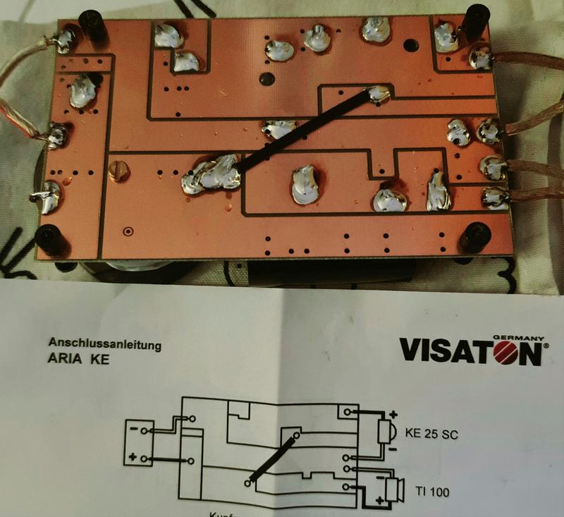

    Ich habe vollgendes problem, ich habe 2 weichen aria ke bekommen direkt von visaton. Nun habe ich sie angeschlossen alles fertig gemacht zusammengebaut. Und wollte hören. Da viel mir auf das der center viel lauter war und die Satelliten nicht die könnte man nur minimal hören nund habe ich alle Kabel getauscht auch vo center aber nein die bleiben gleich leise. Habt ihr eine Idee. Hatte mich so gefreut das nun endlich alles fertig ist.. LG

    Hier das Bild dazu.

      Hochtöner und Tieftöner vertauscht?
      Grüße,
        • 28886
        Oder hast du die Kabel (also Plus und Minus) in den Arias eventuell vertauscht? Prüfe das mal nach.

            Bestellt habe ich die über plus-elektronik, dass sind mittlerweile die 6ten weichen. +und-habe ich so drauf gelötet wie die auf dem Zettel standen. Soll ich nur die Kabel mal drehen oder direkt umlöten?

              Da du von einem Center sprichst,
              werden sie wohl an einem Surround-Receiver hängen.
              Hast du mal ein einfaches Stereo-Setup ausprobiert?
              (vllt.hast du ja sogar noch einen Stereo-Verstärker...)
              Wenn sie dann immer noch zu leise sind, dann ist wenigstens klar,
              daß der Receiver und/oder seine Einstellungen nicht die Übeltäter sind.

                So nun hat es geklappt, die Kabel waren falsch die Lautsprecher getauscht dann lief es anstatt ich das nicht selbst probiert haben. Vielen Dank für die zahlreichen schnellen Antworten, echt super wenn man so geholfen wird. Vielen Dank
