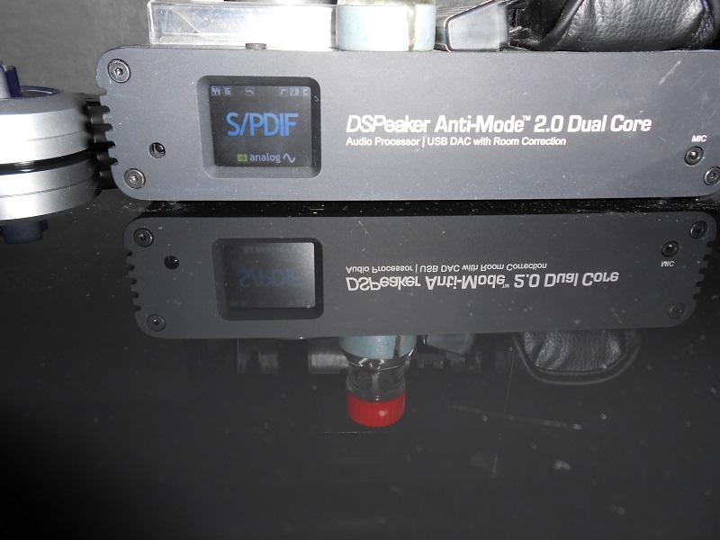

                          Mit dem Probehören kann ich schon sagen welche du nimmst. Für Leute mit zwei linken Ohren gibt es halt das DSP dual-core, hat mir auch gehilft
