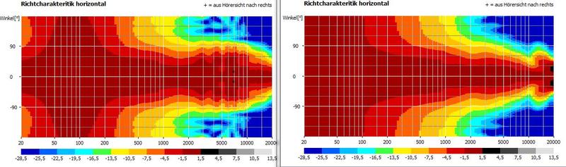

                    Der Unterschied Couplet und Couplet WG ist hier erkennbar:
                    Ohne WG wird zu viel Energie im Mittel-Hochton abgestrahlt. Je nach Raum klingt das mittelprächtig bis übel.

                      Aber die Mht soll ja etwas zurückhaltend sein.
                      Also wäre eine WG interessanter?
                      Holzdecke und Parkettfußboden sind vorhanden. Niedrige Deckenhöhe.ca 2,10m.
                        • 28681
                        Ja, die MHT richtet stark in der Vertikalen. Hat aber den Nachteil, dass zu hoch getrennt wird und teuer ist.
                          • 28681
                          In deinem Raum sollte unbedingt etwas mit WG oder D'Appo gestellt werden wegen Parkett. Ersteres besser.
