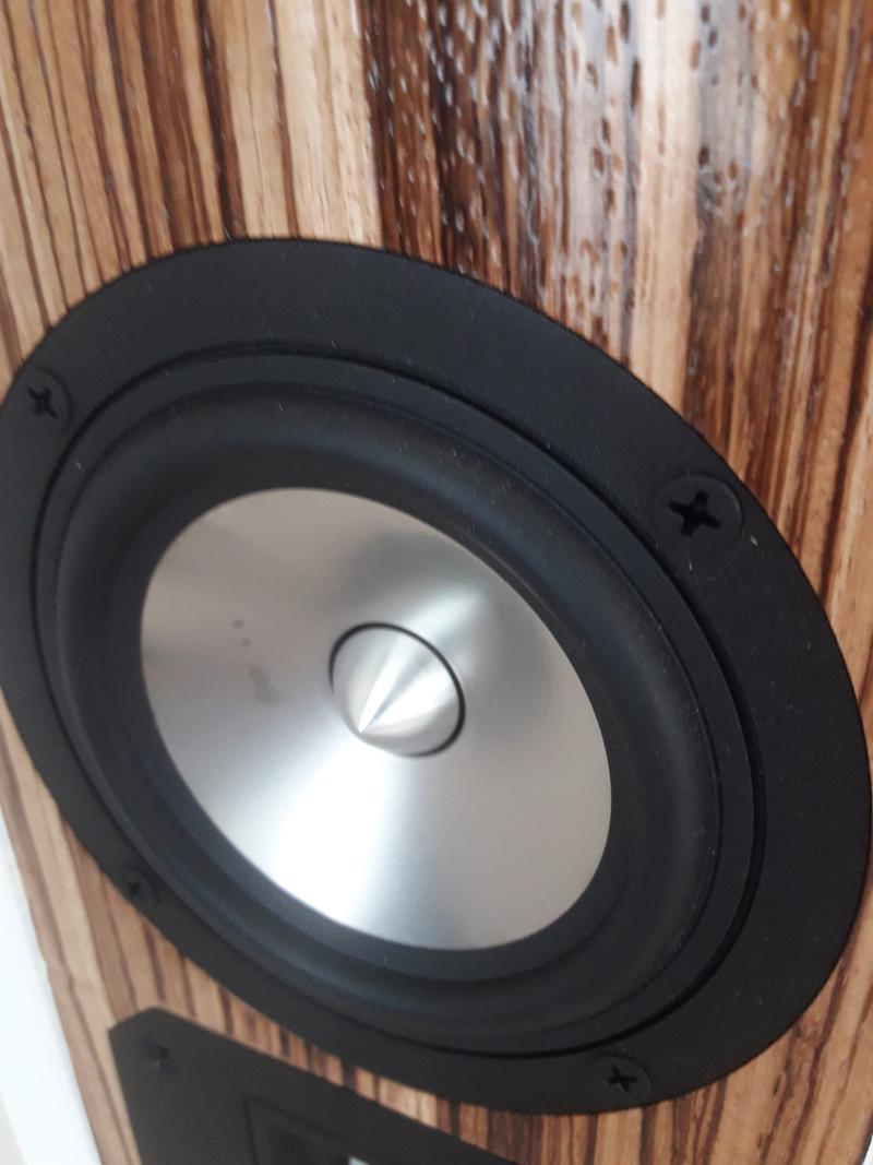

    Hallo miteinander.
    Vielleicht könnt Ihr mir ja helfen.

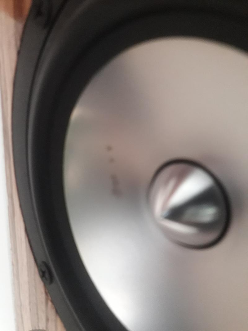

    Habe heute auf der Membran vom TI 100 einen braunen Fleck entdeckt.
    Keine Ahnung was es ist und wo er herkommt.
    Hat von Euch jemand Erfahrung mit was man den Fleck weg bekommt.
    Vielen Dank in voraus.
    Mfg.Joe...

    Da gab es schon mal diese Frage, finde es auf die Schnelle nicht.
    Alkohol, mit destillierten Wasser spülen bevor das Vergällungsmittel schlieren hinterläßt.
    FH hat geschrieben, man kann den Ti 100 sogar untertauchen.
    Wo ist es nur...?

      Habe gerade das im Forum gefunden.
      Das werde ich mal versuchen..
      Ich hatte neulich zwei Tis hier, ohne den Thread gelesen zu haben bin ich mit Spiritus dran gegangen, um Teer (Zigarettenqualm) und Staub zu entfernen. Erst nachdem der Sprit getrocknet war, bin ich mit destilliertem Wasser dran gegangen. Was soll ich sagen, die Chassis sehen aus, wie neu. Korb, Membran und Sicke. Ich habe Wattepads genommen.

        Vielen Dank yoogie habe gerade was gefunden.
        Ihr seid top drauf hier

          Habe es heute mit den Spiritus probiert alles ist weg.
          Jetzt sieht er wieder aus wie neu.
          Vielen Dank...
