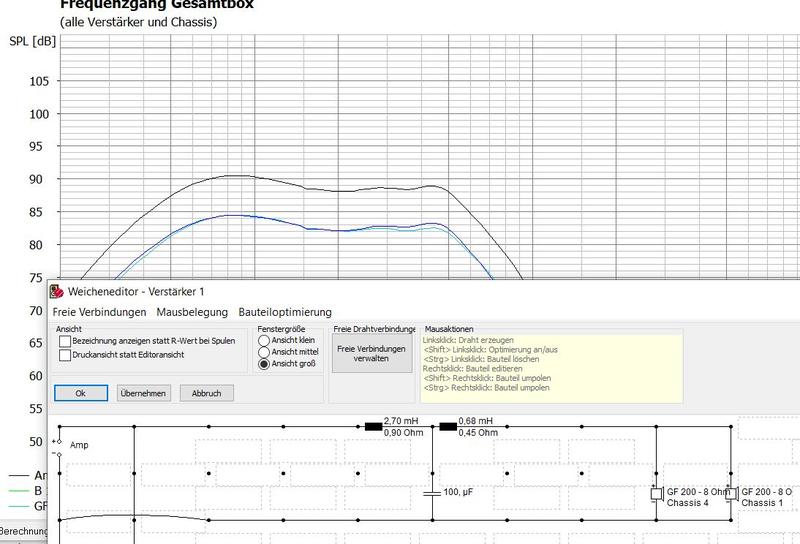

    Ich habe es zumindest mal geschafft ein GF200 in ein gleich großes Gehäuse zu stecken mit BR Rohr und die Weiche so wie original auzubauen.
    Angeblich hätte es gereicht den Kondensator von 100uF auf 33uF abzuändern... Aber das kanns ja irgendwie nicht sein.

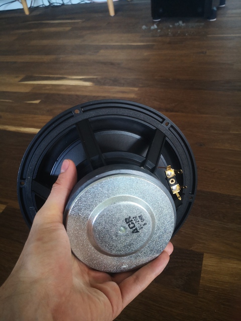

              Verbaut sind die ACR SC202, gebaut von eton.
              Werte findet man leider nur schwierig.
              Im Internet habe ich nur einen QT 0,54 und Vas 22L herausgefunden.

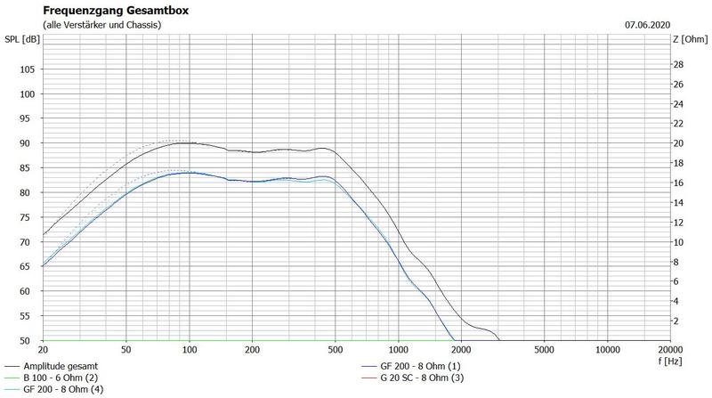

                            wenn du jemand bist der es trotzdem probieren will, würde ich behaupten, dass du es mit etwas hilfe hinbekommst, ... zunächst mal würde ich sagen dass die simulation der originalweiche mit den beiden gf200 garnicht schlecht aussieht, ... es sind ja zwei themen:
                            bassabstimmung und weichenabstimmung.
                            bassabstimmung heißt ja, wie lange ist das rohr in bassreflex, das wäre vollkommen irrelevant wenn du in geschlossen baust, denn der gf200 kann das richtig gut, ... dann wäre da noch wie verhalten sich die zwei gf200 mit der vorgeschalteten weiche, und das kann man dank boxsim simulieren (mit einer ausnahme) wir wissen nicht was dein mitteltöner macht. aber nur die bässe simuliert mit vorgeschalteter weiche sieht so aus, mit 35 hz BR:
                            und nochmals in geschlossen:
                            jetzt können in zusammenspiel mit dem mitteltöner einge dinge passieren,
                            1. phase zum mitteltöner stimmt nicht, bedeutet extremer einbruch in der übernahmefrequenz zwischen TT und MT, oder
                            2. MT füllt die übernahmefrequenz auf (oder wieder einbruch), da er tiefer oder höher laufen möchte, bedeutet buckel oder wieder einbruch bei trennung, …
                            somit delle oder buckel bei übernahme, und alle posts im vorhinein bitte begreiflich machen, das geht nur im zusammenspiel mit dem mitteltöner, da wir die simulationsdaten nicht haben, geht das nur in der realen box, und dann ist messen angesagt: rosa rauschen in das abspielgerät legen und schauen was der messschrieb sagt, … so einfach ist das.
