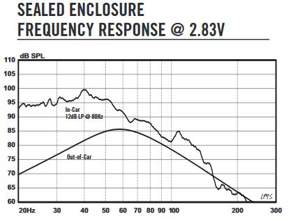

        Auto-Hifi ist ein schwieriges Thema, weil der kleine Raum den Bass stark anhebt (Druckkammereffekt). Deswegen CB statt BR. Und jede Simu scheitert. Welches Volumen kannst du denn einbauen? Besser ist eine Box im Kofferraum, zB statt Ersatzrad.
        Der W 200 S ist preiswert und hat einen guten Wirkungsgrad. Mir fällt da nix anderes ein.
        Anbei ein Grafik, die den Druckkammereffekt zeigt.

            Wenn ich die o.g. Grafik als Ziel nehme, müsste der W 200 S in 20 Liter geschlossen.
