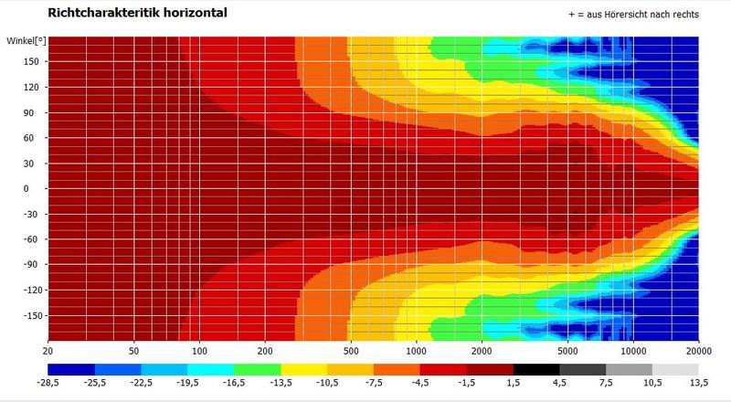

    Kann man sich mit Boxsim auch das vertikale Abstrahlverhalten anzeigen lassen? Das ist ja bei einer solchen Treiberkonfiguration das eigentlich interessante.
    Viele Grüße,
    Azrael
      • 28863
      Ja.
      "Richtungsplots" "vertikal" anklicken.
