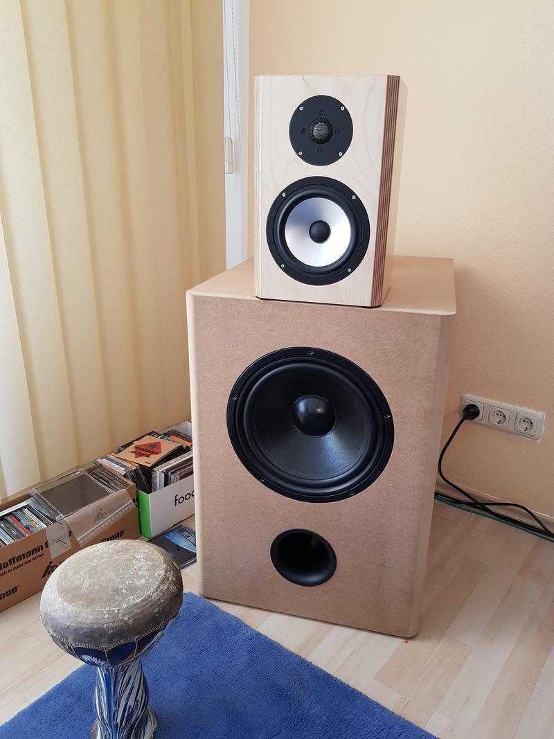

    Das 70l Gehäuse ist mir einfach zu groß und ich muss die Gehäuseform sowieso ändern, da jetzt die Bijou 170 draufstehen und die Bijou somit viel zu hoch positioniert sind.
    Noch dazu muss oder möchte ich noch unter die Subs eine Gummimatte, Steinplatte und die Subs mit Spikes draufstellen, also werde ich noch höher.
    Da mir die 70l BR Box auch jetzt optisch viel zu groß sind wird es wohl sowieso ein Geschlossenes Gehäuse werden müssen, da soviel ich weiß das Volumen dann kleiner sein kann.

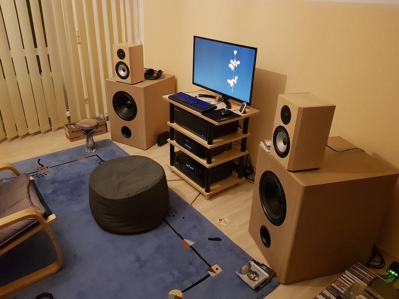

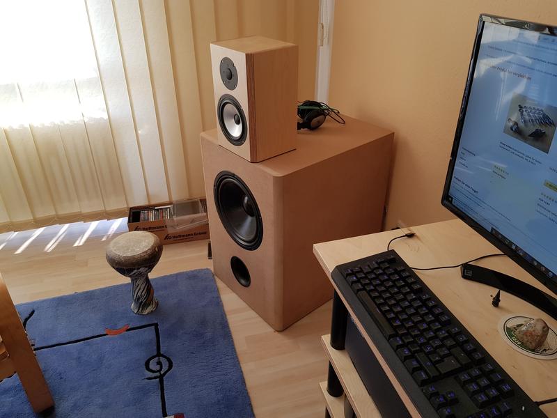

    Stell noch Bilder ein, damit ihr seht, dass mir die Woofer einfach zu groß sind und in diesem ca. 25m² Raum wohl eh überdimensioniert ist, oder?

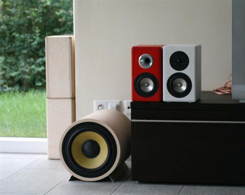

              ganz klar die GF250 wenn es um Volumeneinsparung geht
              ich bin eh gerade dabei den GF250 im Cube-Gehäuse zu machen als Unterstützung für die Resteregalbox, … bei mir wird das Ganze dann aktiv über Audaphon DSP 24 befeuert, …
              Der W300S geht natürlich auch im kleinen Gehäuse in CB.
              Der Gf250 wird in meinem Beispiel in 27 Liter CB eingesetzt, … vor Jahren habe ich den Runden mal gemacht, der ist schon längst hier im Forum verkauft, da hatte ich noch ne Menge Restholz übrig, …

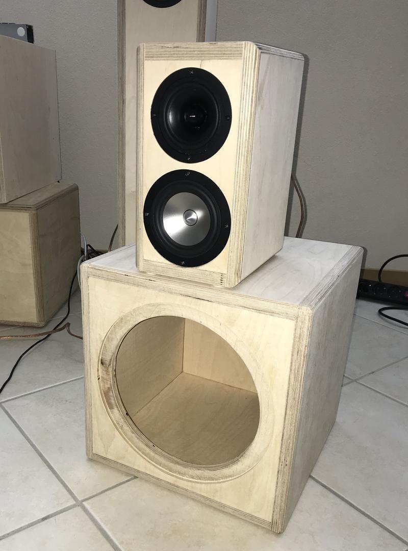

                • 1962
                Und spielt bei mir jeden Tag.
                Noch mal danke, ich hätte mir nie so viel arbeit gemacht.

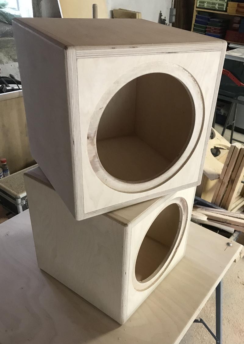

                  • 10622
                  ja, Christoph, ich wusste noch dass du dies mal bei mir abgeholt hast. Die hatte ich in einer Nacht- und Nebelaktion mal zusammengebaut, … ich hatte noch jede Menge Restholz als MPX übrig und ganz günstig damals eine komplette Palette MPX bekommen, und die musste weg, … Und außerdem hatte ich mir damals einen neuen Fräszirkel in Alu gebaut und dies war der Test wie genau der fertigt, und es war durchaus erfolgreich, …
                  Nochmals zum GF250, ich weiß nicht mehr genau welches Volumen ich damals gemacht hatte, irgendwas um die 20 Liter war es und das schadet dem GF250 nicht, bei mir war der Sub leicht im Bass angehoben, aber auch ohne Anhebung wird beispielsweise eine Aria sehr gut im Bass unterstützt …
