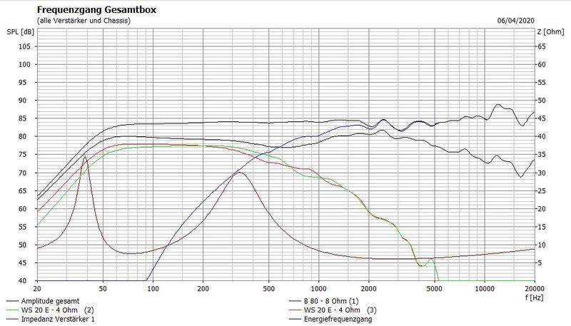

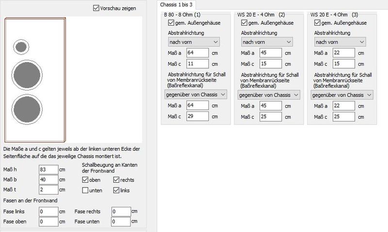

    ich hätte was, aber mit B80 und 2 W200E-4 ohms
    brett 83cm mal 40cm
    die serie W...E ist besser geeignet für offene schallwand

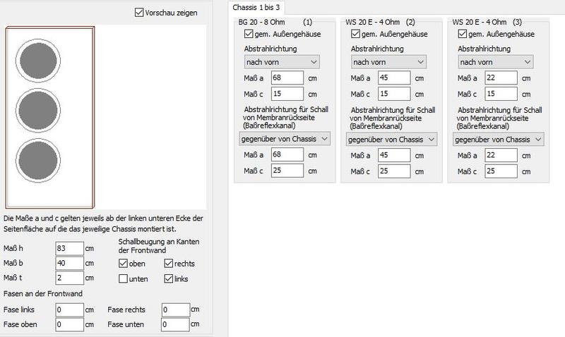

      mit BG20 und 2 W200E-4 ohms

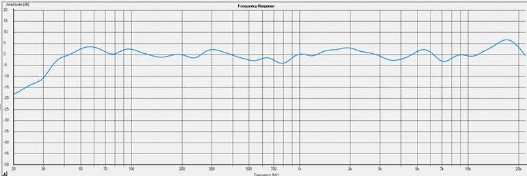

          nee nur simuliert, nach deiner frage wollte ich sehen wie es aussieht mit einer simu
          https://www.audiocircle.com/index.php?topic=111014.0

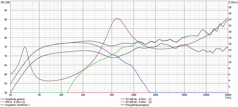

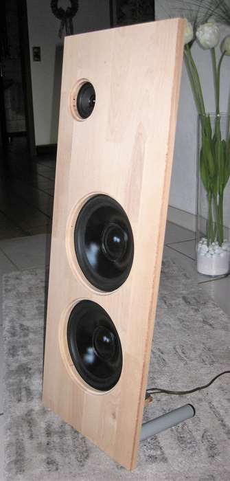

            ich hatte mich letztes Jahr auch mal an einer OB versucht. Weil vorhanden mit zwei Dynavox Dy200, der w200s sollte genauso gut gehen.
            Eigentlich mein Lautsprecher, kann den aber leider nicht stellen, 1,5m von der Wand sind das mindeste.
            Was mich etwas wundert, bei höherem Pegel bewegen sich die Basschassis sichtbar nicht synchron, obwohl ja parallel geschaltet. Auch scheint die 19mm Schallwand einenTeil zum Bass beizutragen, jedenfalls schwingt die fleißig mit...
