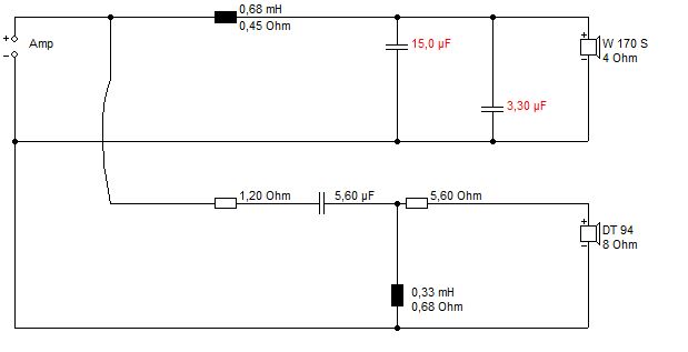

    Ich hab mir mal die Daten genauer angesehen und verglichen in Boxsim, wenn man sich den fgang elektrisch ansieht dan strahlen die Ls genauso ab wie sie sollen, nämlich nach vorne.
    Wurde dies nur durch die änderung der weiche möglich?
    Habt ihr ne Seite die ihr mir empfehlen könnt wegen Weichenbauteile?
    Am liebsten wäre es mir auf Platine aufzubauen.
    Vielen Dank an euch beiden!!!

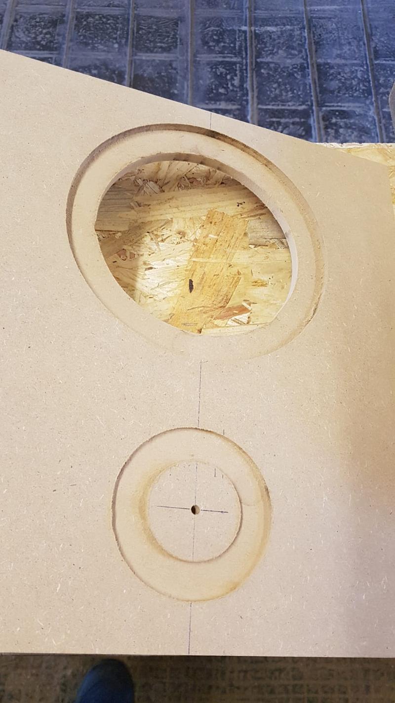

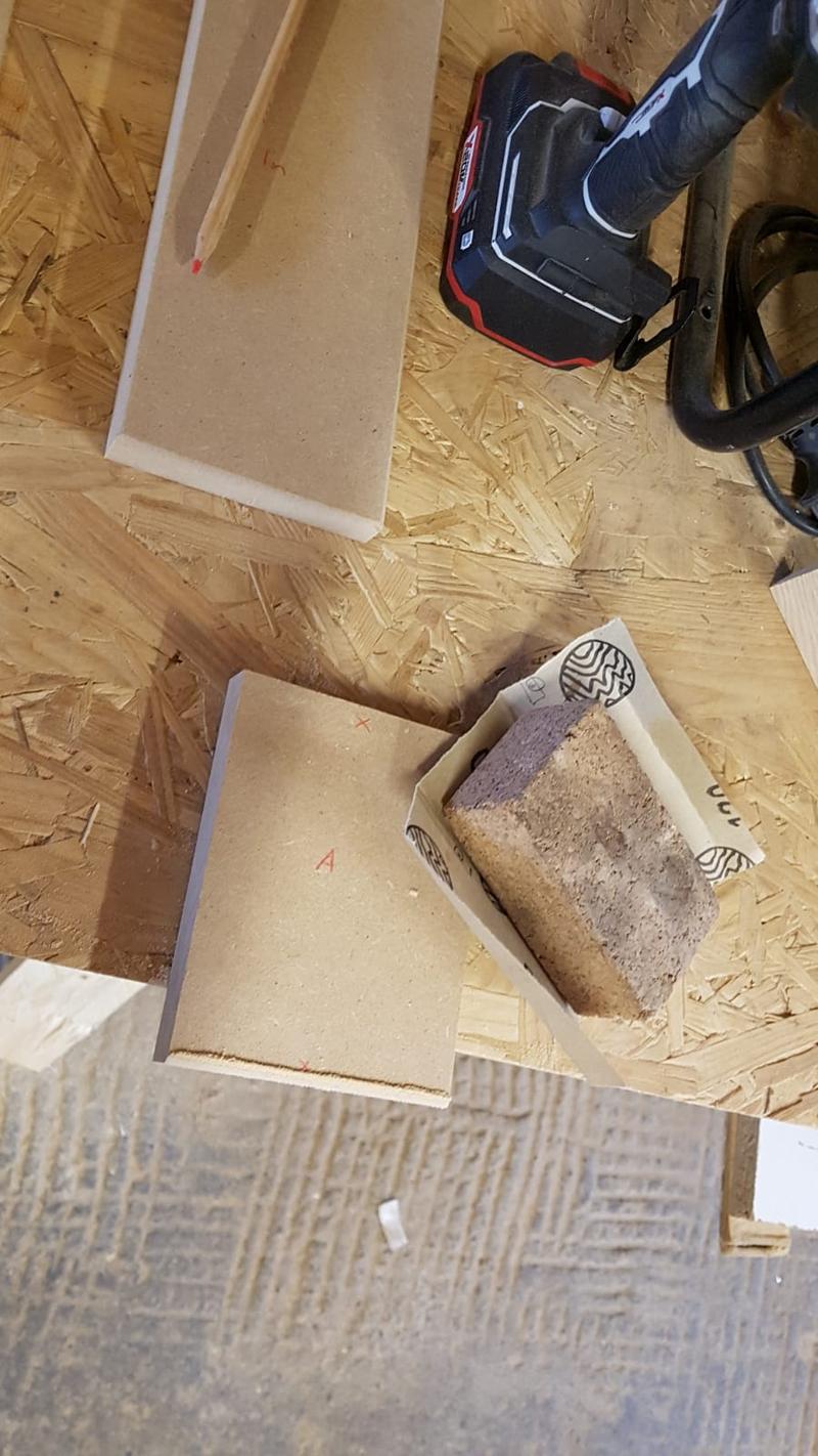

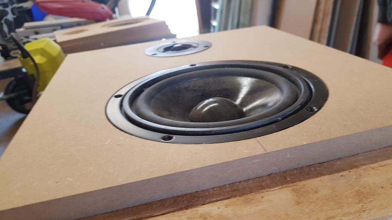

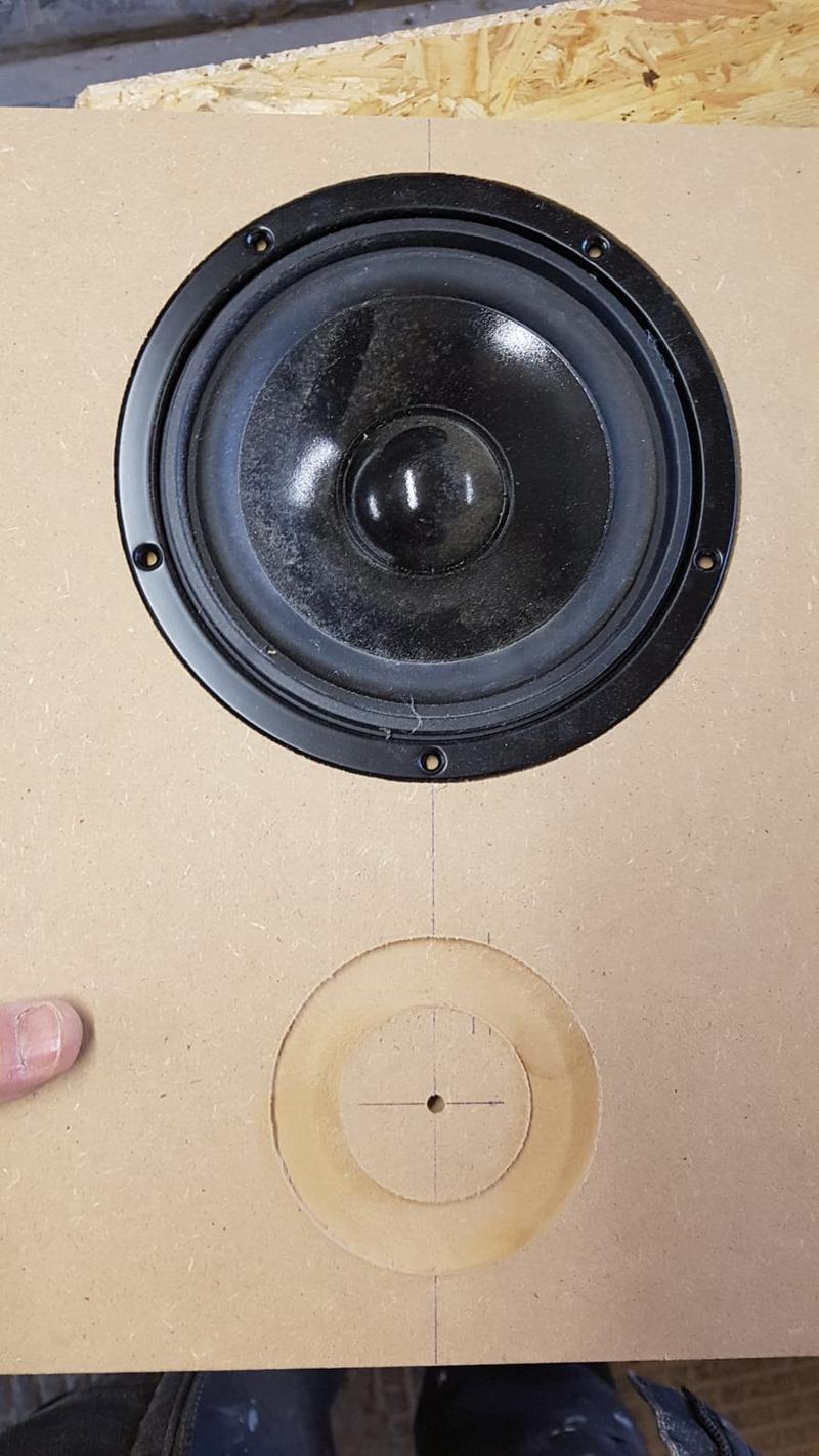

          so schallwand ist erstmal fertig...
          und alle kanten angefast, damit der Spachtel später auch hält,
          heut mach ich mal an die weichen

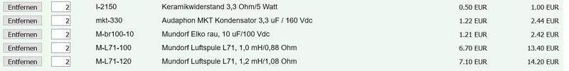

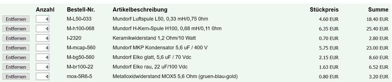

            ohje wie befürchtet hab ich da so meine Problemchen bei der Bestellung, elektronik ist mal so garnicht meine Welt.
            Kann mir einer im Anhang den Warenkorb so bestätigen wäre dies alles richtig?
            Bei der Aria war es einfacher die sollte passen

              Lt. Jama ist bei der Alto ein 18 uF Kondensator und kein 22 uF. Der Innenwiderstand der 0,68 mH Spule ist auch anders.
              Hast du mal bei www.ehighend.de im Shop geschaut ? Der dürfte eigentlich die Bauteile mit den passenden Werten haben
                • 2453
                Strassacker hat schon eine große Auswahl, man muss nur das richtige aussuchen. Die 0,68mH Luftspule mit 1mm Draht kommt der Sache am nächsten ...
                  0,68 mH ist von visaton :
                  5011 SP 0,68 mH / 1,0 mm
                  Durchmesser48 mm
                  Drahtstärke1,0 mm
                  Innenwiderstand0,4 Ohm --->0,45 ohm in boxsim
                  0,33 mH dito
                  4995 SP 0,33 mH / 0,6 mm
                  Durchmesser37 mm
                  Drahtstärke0,6 mm
                  Innenwiderstand0,6 Ohm---->0,68 ohm in boxsim
                  2,70 €
                  aus dem visaton katalog

                    wollte eigentlich alles bei einem bestellen, in dem fall doch von unterschiedlichen.
                    und 18uf kondensator gabs da nicht dann hab ich den nächst grösseren gewählt.
                    ..also zusammengefasst aus dem Warenkorb nur 18uf streichen und die Spule, diese dann aus dem visaton Programm entnehmen?
                    Aria WWarenkorb passt alles?
                    Danke schonmal für die weitere hilfe
                    mfg
                      fuer die aria mundorf bei strassacker audio
                      1mH mundorf réf M-L71-100 6,7 euros
                      1,2 mH réf M-L71-120 7,1 euros
                        18 micro 15+3,3 in parallel
                        mkt-330 3,3 micro 160 V 12,5 x 30,0 EUR 1,22
                        mkt-1500 15,0 micro 160 V 17,0 x 40,0 EUR 5,90
                        oder
                        M-bg50-1500 15 micro 70 Vdc 39 x 18 EUR 3,95
                        22 micro ist aber auch noch ok

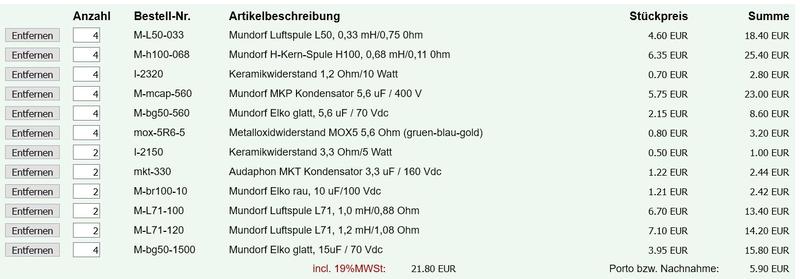

                          ja genau die liegt ja bereits im Warenkorb, in dem Fall wars ja richtig.
                          Nun wurden lediglich die elkos ausgetauscht, von uf22 auf die besagten
                          wenn alles richtig ist werd ich bestellung abschliessen.
                          mfg
                            • 2453
                            Ich hoffe, das ist richtig rübergekommen:
                            - statt 22uF werden 18uF gebraucht
                            - da es keinen 18 uF gibt, muss ein 15uF mit einem parallel geschalteten 3,3uF verwendet werden, wobei für den 15uF eine teure Folie oder ein billiger Elko verwendet werden kann.
                              so t16f (in rot)
