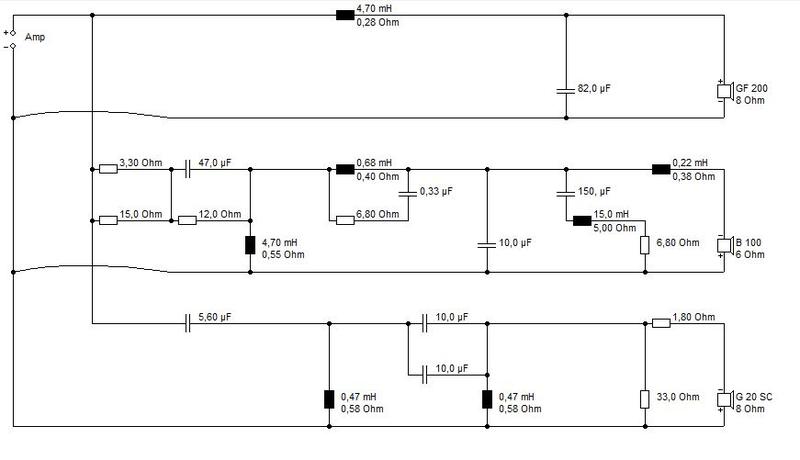

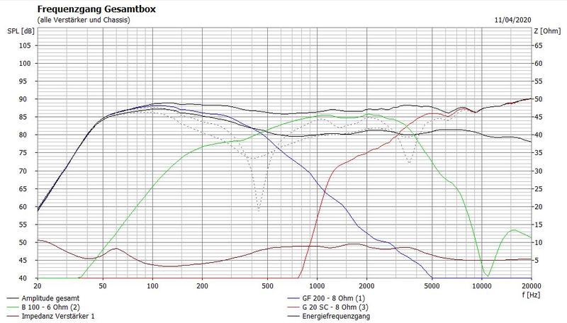

                              die original-weiche geht auch ganz gut mit dem B100 !
                              die 3,3 ohm im mitteltonweig braucht nur mit einer 15 ohm überbrückt sein (in rot)

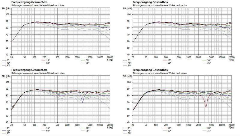

                              Zur Zeit baue ich auch an ähnlicher Box. Es ist ein Umbau von CANTON CT 80.Die Chassis sind bisschen anders MT von Seas W12 Mg HT XT19 aber schau dir den Faserverlauf bei der Simulation. Sowas läuft jetzt bei mir. Es geht um den Hochpass bei dem B100 und bei dem G20. Was denkst du.

                                nach der f-gang richtung scheint die phase kein zu grosses problem zu sein
                                was kritischer ist, ist die die impedanz ab 4kHz (mini 2 ohms)
                                dein link ist unkomplett
