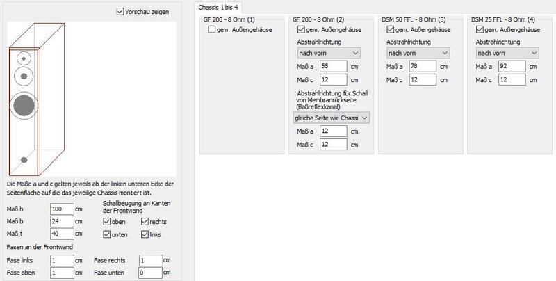

    Hallo zusammen, ich konnte ein paar VIB Tristar bzw. ähnliches erstehen.
    Verbaut ist eine DSM25, DSM50 und ein 20iger Conrad Alubass. Das ganz Probe gehört und irgendwie viel zu hell abgestimmt.
    Lautsprecher aufgeschraubt und eine Weiche HW3 200NG vorgefunden.
    Damals als ich meine VIB Extra II gebaut hatte, wurden oft auch diese Weiche eingebaut jedoch Pegelreglern verwendet.
    Hier nicht.
    Nun würde ich gerne die VIB Tristar als Basis nehmen, den NAC200 gibt es nicht mehr aber im Keller liegen ein paar GF200.

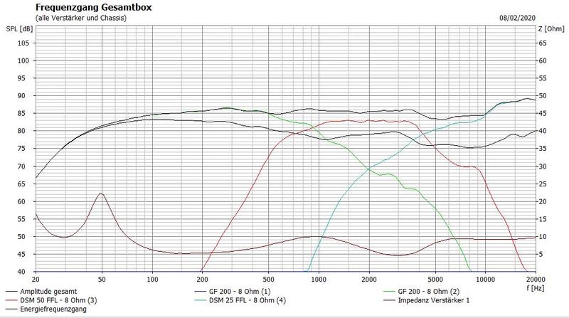

    Das ganze also mal simuliert mit bestehender Weiche, Hoch und Mittelton viel zu stark.
    Anbei die Simulation.
    Die vorhanden Weiche nun etwas angepasst.
    Original VIB Tristarweiche ebenfalls als Simu im Anhang. Phasenübergänge sehen gar nicht so toll aus.
    Was sagen die Profis?

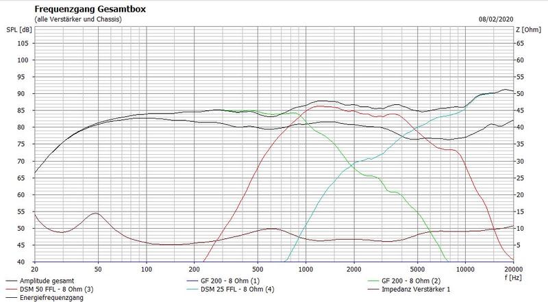

    Anbei Simulation VIB Tristar HW3 200NG optimiert
      @ Elise, deine box war 10 meter hoch , hab es geändert ^^
        ich habs versucht, phasen sind leider nicht vom besten...

          Vielleicht so in etwa? Ist eine einfache Weiche, die ich gestern zufällig (für AL 200, DSM 50 und DSM 25) entworfen hab. Die Fasen links und rechts müssten m. E. etwas breiter sein (2,5 cm), um die Kantenreflexionen bei 3000 Hz zu vermeiden.

            Ja, sieht nicht schlecht aus, ich hatte noch eine von der Atlantis abgewandelt.

                  ist die box schon fertig ?
                  wenn nicht solte die position der chassis eingehaltet sein .
                  Was meinst Du?
                  Ja, es ist ein fertiger alter Lautsprecher in einem alten Eichenfurnier, muss eh mal neu gebaut werden...
                    kannst du die massen angeben und in welcher höhe die verschiedene chassis exact sitzen ?
