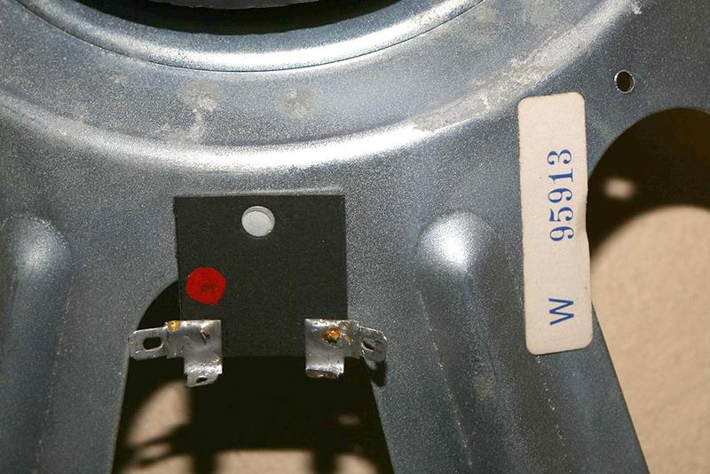

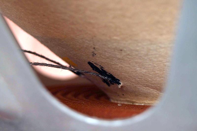

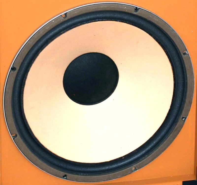

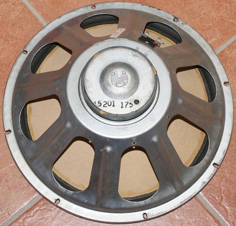

    ich hatte das Glück vor einigen Jahren ein recontes Chassis
    mit 38cm Durchmesser für ein Appel und ein Ei zu erwerben.
    Leider weiß ich bis heute nicht welcher Hersteller dahinter steckt.
    Es hat eine naturweiße Papiermembran und eine schwarze Papierdustcap.
    Ob die inverse Schaumstoffsicke original so war, kann ich nicht sagen,
    es war zumindest Schaumstoff.
    Auf Grund der ausgestellten Polplatte ist vermutlich eine 50mm
    Schwingspule verbaut. Magnetdurchmesser 120mm, Impedanz 8 Ohm.
    Baujahr wahrscheinlich in den 1980ern. Welcher Hersteller könnte das sein?

    Hallo Mikee,
    eigentlich ist der Hersteller gar nicht mehr so wichtig, zumal diese Chassis 'reconed' wurde und somit die alten technischen Daten ihre Gültigkeit verloren haben. Besser wäre es, die aktuellen T&S-Parameter sowie ein Frequenz und Impedanzgang zu haben, und das ist ja nicht so schwierig.
    Bei einem einzelnen Chassis dieser Größe stellt sich zudem die Frage ob dieser für einen Subwoofer geeignet ist. Mit einem Parametersatz wäre diese Frage leicht zu beantworten.
    Gruß,
    Der_Axel
    • Mikee
      • 23.01.2020
      • 13
      Hallo Axel,
      es sind zwei Stück vorhanden. Sie sind auch schon verbaut als große Dreiwege-Box mit rund 120 Liter Volumen, geschlossen.
      Ich habe zwei weitere Magnete spendiert, damit sank der Qts von 0,90 auf 0,60, fs 24 Hz, VAS irgendwas um 300 Liter.
      TSP kann ich messen, kein Problem, beim Frequenzgang wird's schon schwieriger.
