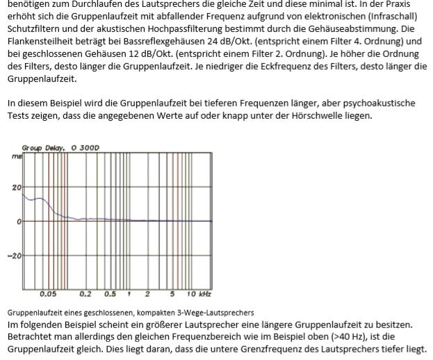

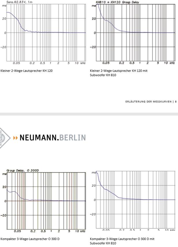

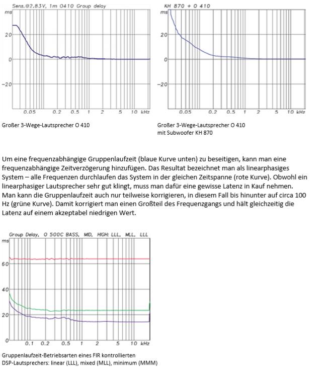

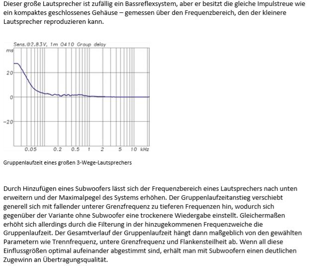

        #48
        Neumann hat das gut beschrieben:
