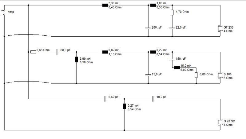

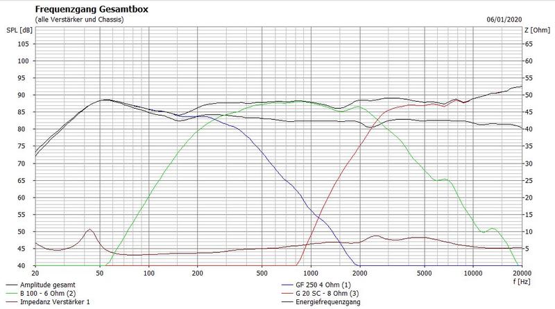

                              hab mal schnell für Timo ne classic GF250 simuliert 80 liter 34cm breit
