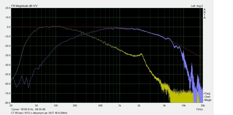

      Hallo Markus,
      bei Filterschaltungen wird immer gerne von 1., 2., oder x. Ordnung gesprochen, ohne anzugeben, ob sich das auf die Schaltung (also eklektrisch) oder auf die Kurvenflanke (also akustisch) bezieht!
      Es lässt sich nämlich auch mit Filterschaltungen 1. Ordnung (elektrisch) und ggfs einen Saugkreis durchaus eine Flanke 2. oder auch 3. Ordnung produzieren.
      Es zählt für die Weichenkonstruktion immer die akustische Flnke..

          Die verlinkte Elliptor ist schon sehr "speziell" abgestimmt. Die Trennung ist irgendwas undefiniertes bei dem sich die Filterflanken vorteilhaft addieren.
          Dass muss nicht schlecht klingen, ist jedoch keinesfalls eine Trennung BW1.
          Der MT ist tatsächlich sehr nahe an LP-BW1@2.1kHz, der HT entspricht aber eher so etwas wie HP-LR2@2.1kHz.
          Daher verschiebt sich die Trennfrequenz nach oben. Dass die Addition an der Trennfrequenz fast +6dB liefert ist natürlich zusätzlich entlarvend.
          Durch den verpolten Anschluss des HT, würde er sich bei echtem BW1 wieder "böse" Phasenverzerrungen einhandeln und eine Gruppenlaufzeit >0 - damit wäre alle Mühe wieder für'n Arsc...
          Das war dem Entwickler aber auch bewusst:
          There are very few true 1st order filter speakers in this world. Some may claim they do 1. order filters, but it usually comes with a big grain of salt. The filter may be 1st order on the electrical side, but even so, the roll-off can be 2nd, 3rd or even 4th order from very simple filters - due to the drivers' inherent roll-off. What matters is what happens on the acoustic side. And it all depends, because how far beyond the point of crossover must a driver go 1. order before we can call it a true 1st order filter? There are no rules for this, not even any general practice. Vandersteen is probably the company that does best in this area. My best bid on this issue is 2 octaves above and below point of crossover. Based on measurements in Stereophile, Vandersteen doesn't seem to always meet that target.
          Here the 18WE driver follows 1st order roll-off up to around 6 kHz, then a dip around 8-9 kHz and it stops around 15 kHz but never exceeds target profile. The tweeter is pretty much 1st order all the way from 15 kHz down to 800 Hz, where is starts rolling off 2nd order. This is pretty darn good!
          Er hat es einfach noch ein bisschen weiter geschönt
          Die vertikale Abstrahlung könnte, wegen der Addition der unterschiedlichen Filterflanken, etwas unruhig ausfallen, einschließlich Nebenkeulen. Das müsste man wirklich mal simulieren.
          Gruß Armin
