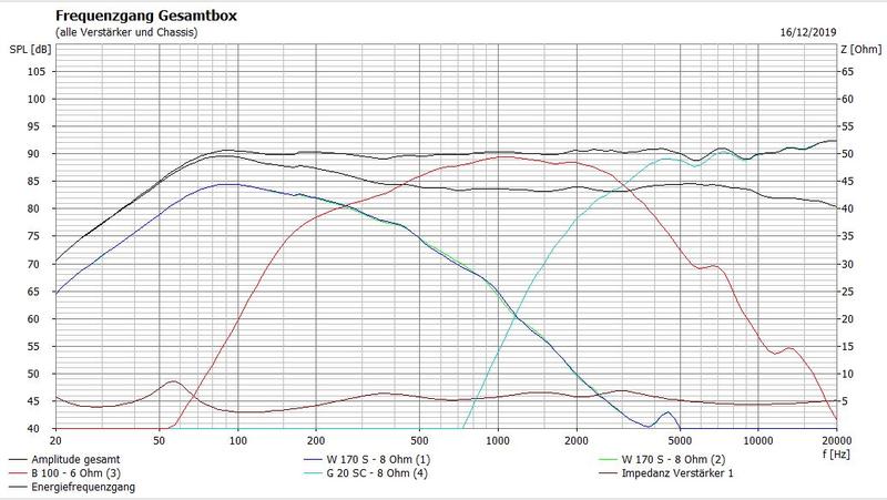

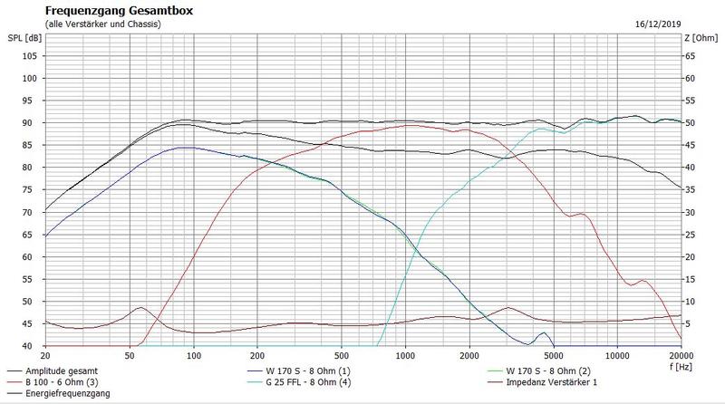

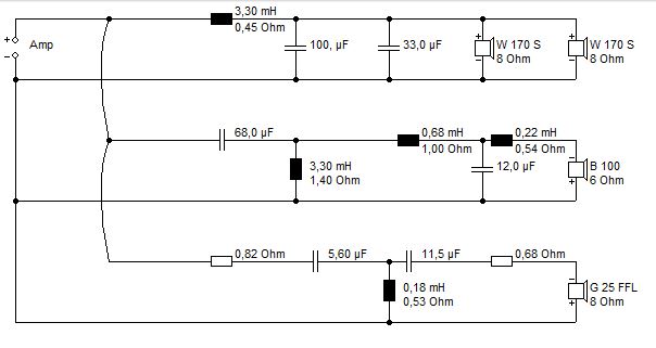

    Guten Morgen meine Freunde des Audio Genusses!
    Mein Schwiegersohn möchte neue Boxen und ich habe ihn ein wenig mit dem Visaton Virus infiziert. Da sich das Projekt im finanziellen Rahmen von ca 500EUR bewegen soll dachte ich an die Alto-IIIc. Da ich den DT94 nicht sonderlich mag, weil ich ihn nicht fein genug Auflösend und auch ein wenig zischelig finde (jammern auf hohem Niveau), dachte ich an den G25FFL im WG, mit welchem ich bereits sehr gute Erfahrungen (Kombi mit AL170 vollaktiv) gemacht habe. Nun frage ich mich welchen passenden MT man einsetzen könnte. Wie wäre es z.B. mit einem B100? Optisch ist er halt nicht ideal, da er doch deutlich kleiner ist als die beiden W170s und das runde WG. 17er MT von Visaton gibt es ja eigentlich nur den AL170. Der passt aber vom Preis nicht zum Projekt.
    Any ideas?

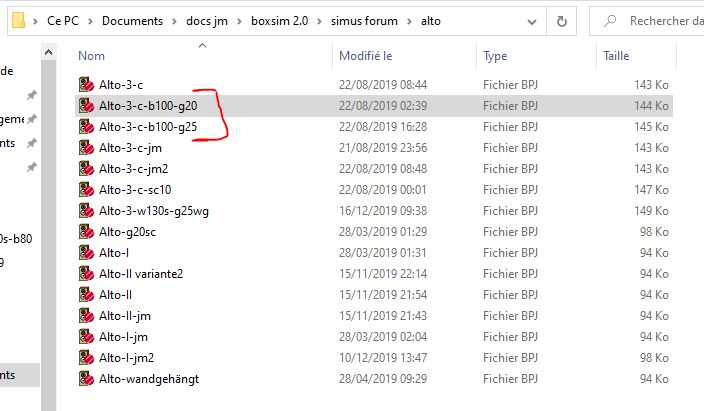

    hier mit b100 und g25 aber ohne wg , optisch ok
    und klanglich besser als W170S-W130S-G25WG

      Wow jama, hattest du die schon fertig so fix wie du bist?
      Ich habe mich auch noch weiter damit beschäftigt und finde den G20SC auch ganz gut. Sieh Simu. Gibt es daran etwas auszusetzen?
        hatte die schon auf lager
        behalte die anordnung der alto ^^
        so ist der ef-gang besser...

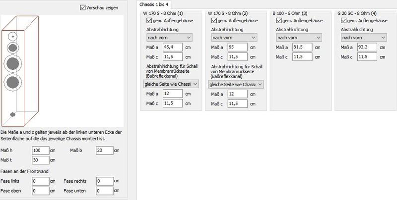

          Sehe ich mir an. Mir ging es bei der Chassisanordnung um 1) HT auf Ohrhöhe ca 70cm und 2) Optimierung bei der Anregung von Raummoden. Ich vergleiche nochmal beide Versionen. Danke

              hier bitte die boxsim datei
                bei deiner version leichte änderung

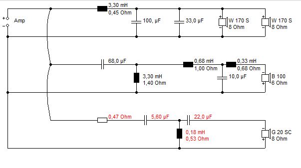

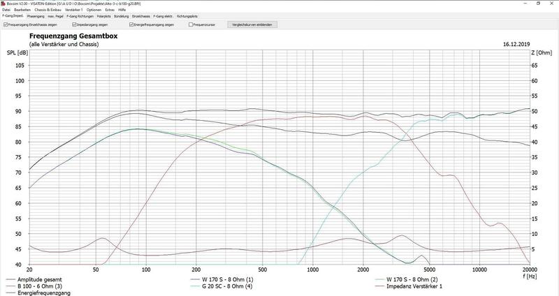

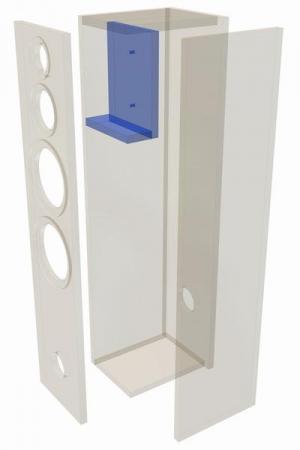

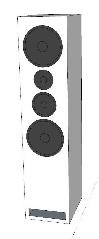

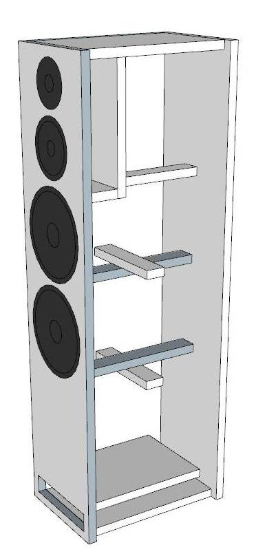

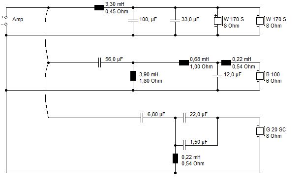

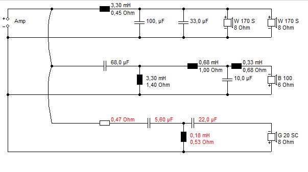

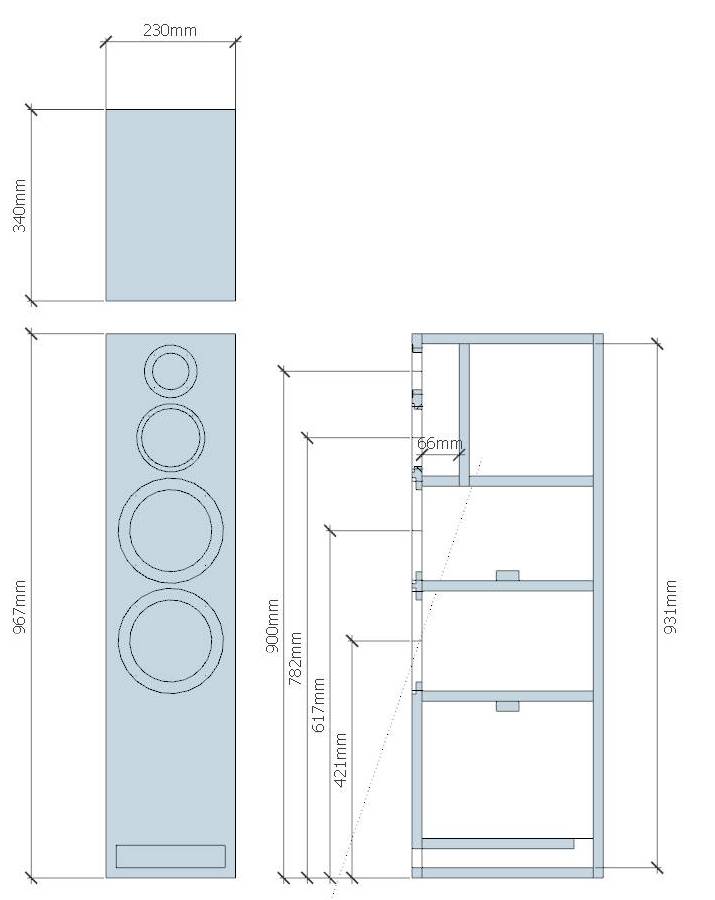

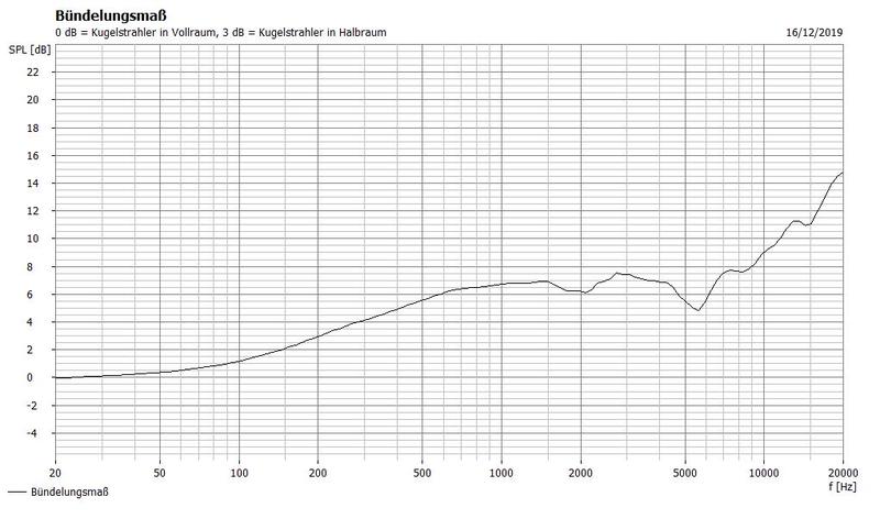

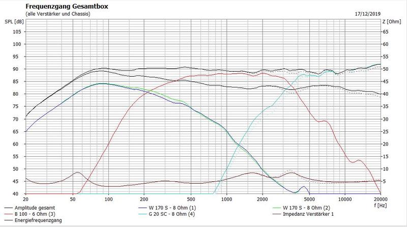

                  So, nach einigen Iterationsschritten und Diskussionen hier die pre-final Version.
                  G20SC, B100 und 2xW170s.
                  Die G20SC kommen auf 90cm (da haben wir nochmals die Ohrhöhe nachgemessen) und diese Höhe bestimmt das Design des LS, der somit die Chassisanordnung der Alto IIIc übernimmt. Klassisch, HT oben, darunter der MT und die beiden TT. Gesamthöhe sind 96,7cm. Breite 23cm und Tiefe 34cm.
                  Der MT hat ein 3l Gehäuse, die Rückseite des Chassisausschnittes wird angefast.
                  Die beiden TT spielen auf netto 47,3l, also rund 23,6 für Jeden. BR Kanal ist auf knapp über 30Hz abgestimmt. Die Kanten des BR Brettes werden abgerundet.
                  Gibt es noch Anregungen?

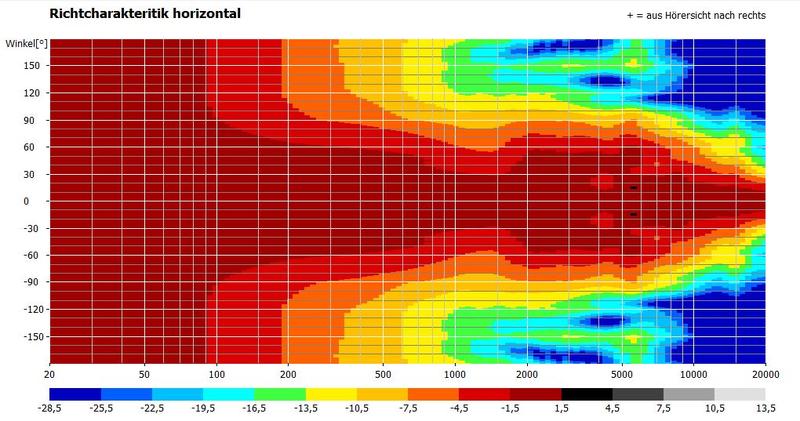

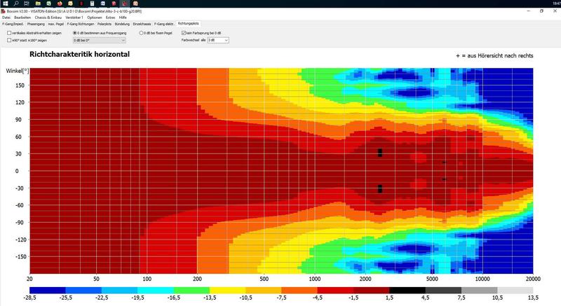

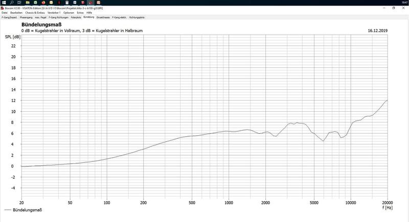

                    Da gibt es nix zu meckern, fast nix. Im Sonogramm und Bündelung ist der Bereich 3-10 kHz des Diffusschalles zu laut, also den HT in diesem Bereich etwas leiser machen (1 Ohm Vorwiderstand) und anhören, ob es besser ist. Kommt auch auf den Raum an.
                    Den Chassisausschnitt des MT rückseitig anschrägen und kein Sonofil füllen, sondern locker Stein/Baum/Schafswolle nehmen.
                    Die TT könnte man in getrennte Volumen packen mit je einem BR Rohr nach hinten. Wie bei der Atlantis. Hier Sonofil nehmen und den Bereich um das Rohr/Kanal frei lassen.
                    Vorteil: bessere Dämpfung der Stehwellen und flexibler.
                    Der 22 µF im Ht alleine reicht, den 2. kannst du sparen.

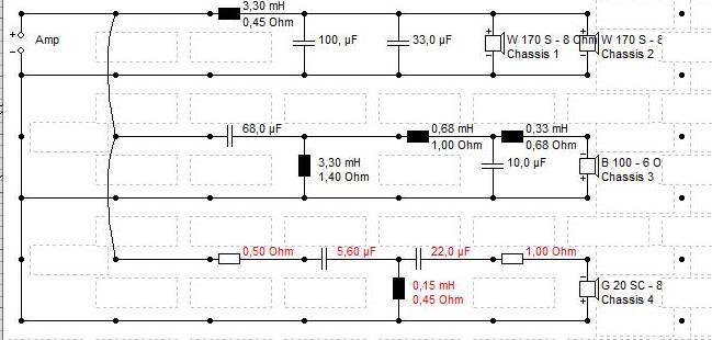

                      Danke Jürgen,
                      Schallwand Ausschnitt des MT wird (wie geschrieben) hinten ausgefräst.
                      Der eine Kondi macht das Kraut auch nicht fett
                      Den 1Ohm Widerstand habe ich auf Lager. Die jungen Leut haben es eh meistens gern fett im Sound (Loudnessklang). Ich bin froh, wenn ich eine neutral abgestimmt Box abliefern darf. Mal sehen wie sie im WZ klingen (und messen).
                      LG
                      Peter

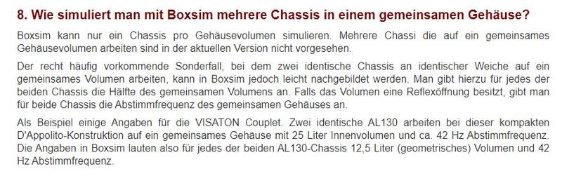

                        0,33 micro Mkt nehmen statt 3 mal 1 micro in serie, spart platz und geld...
                        einfaches gemeinsames volum geht auch so gut, die parameter beide tieftöner gleichen sich sogar aus
                          • 28886
                          Oder gar nix, wie hier
                            ups verwechslung, s'alter halt
