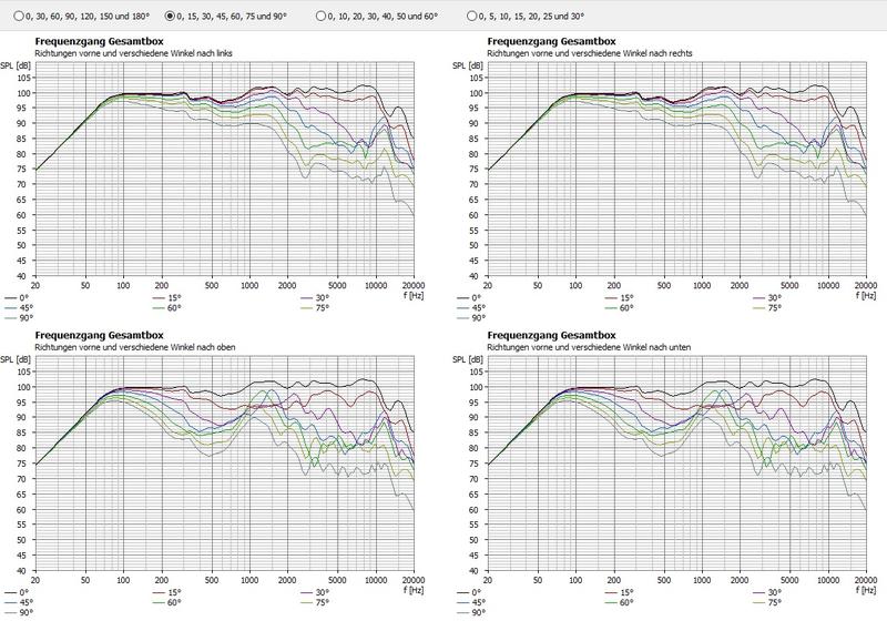

    Hier mal die Pentagon (ohne Plus) in Boxsim 2.0. Die BG20 habe ich unter "Position Schallaustritt im Raum" entsprechend nach vorne versetzt (1,7 und 6,6cm) wegen der "Wölbung" der Gehäuse.

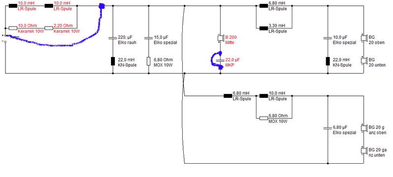

            Hallo Rene,
            damit das Löten gelingt:
            - den + Eingang vom Verstärker zu dem Punkt, wo der 220uF und der 15uF verbunden sind verlegen,
            - den 22uF-Kondensator mit Kabelstück brücken,
            - und den B200 umpolen (am Chassis z.B.)
            dann wird alles gut

              Guten Abend,
              Danke dir Klaus, da sehen wir mal wieder, noch einmal gelernt..
              Damals bei normal schon falsch gemacht,
              Bei mir hing der b200 ohne ein Bauteil drin, und klang trotz allem ganz gut, bis auf manche Frequenzen, die knallten schon
              Dann weiß ich bescheid, ich melde mich soweit es was geworden ist.
              Danke schön
