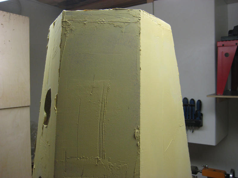

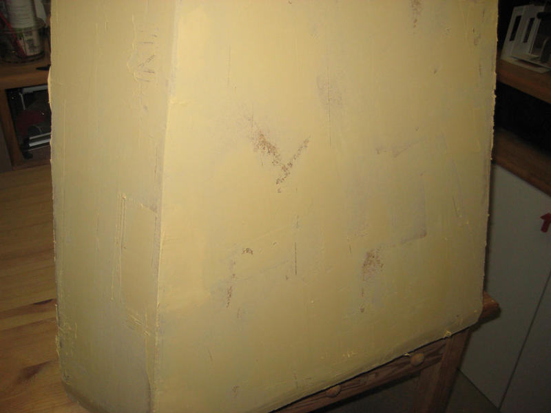

              Moin moin,
              hat zwar jetzt über ein Jahr gedauert, aber ich habe heute angefangen die Pyramiden mit 2K Spachtel zu spachteln.
              Da ich das noch nie gemacht habe, sieht es entsprechend aus.
              Mal eine Frage an die Leute, die das schon öfters gemacht haben. Spachtelt Ihr lieber dünn und geg. öfters oder dicker und dafür weniger.
              Wenn ich mir meine Versuche so anschaue, würde ich 90% wieder abschleifen, weil der Spachtel viel zu dick aufgetragen ist. Andererseits bin ich mir nicht sicher, ob dünner besser ist, da dann die Spanplatte durchscheint.
              Ich werde das jetzt trocknen lassen, dann mit nem Excenterschleifer und 100er Körnung abschleifen, nochmal spachteln, wieder schleifen und dann man sehen, ob ich dreimal spachtel oder dann direkt Warnex rolle.
              Eddie

                Das sieht heftig aus,da kannste erstmal kräftig schleifen.

                    Dass das schei... aussieht, weiß ich. Die Frage ist ja, wie wäre es besser gewesen.
                    2K Spachtel wurde hier neben anderen möglichen Lösungen vorgeschlagen.
                    Eddie

                      Der ist doch gut schleifbar. Aber Staubsauger und Staubmaske nicht vergessen.
                      • Siegfried
                        • 09.07.2005
                        • 557
                        Hallo Eddie,
                        das mit dem 2K Spachtel ist grundsätzlich nicht falsch. Wichtig ist eben, dass du eine Schleifmaschine (z.B. Rotex 150) mit einem Staubsauger verwenden kannst (der Gesundheit zuliebe). Oder, was wesentlich mühsamer ist, was aber ein genauso gute Ergebnis bringt, von Hand mit Absaugung. z.B. diese als Komplettsatz. Schleifgitter gibt es bis P1000 . Und darüber hinaus bis 2500 jeweils als Kletthaftung.

                        Wahrscheinlich mußt du 3x spachteln, eben je nachdem wie du gespachtelt und geschliffen hast.
                        Für Warnex benötigst du keine weiteren Arbeitsschritte, da du je diese Wellenstrucktur haben möchtest.

                            Danke. Wusste gar nicht, dass es "Handschleifgeräte" mit Absaugung gibt.
                            Absaugungen habe ich zwei. Einmal am Gerät selber und einmal eine für die Raumluft. Beide zusammen sollten den Staub eigentlich gut schaffen.
                            Schlimmer ist der Gestank, den habe ich trotz geöffnetem Fenster total unterschätzt und der zieht durchs ganze Haus. Und ne FFP3 Maske ist da auch nicht der Brüller zum Arbeiten.
                            @laguna 0294
                            Deinen Vorschlag hatte ich gelesen. Ich hatte mich dann für 2K Spachtel entschieden, da ich mir davon eine bessere Haftung des Spachtels besonders an den Kanten und damit auch später des Warnex versprochen habe.
                            Mal schauen, wie das aussieht, wenn ich die Box das erste mal geschliffen habe.
