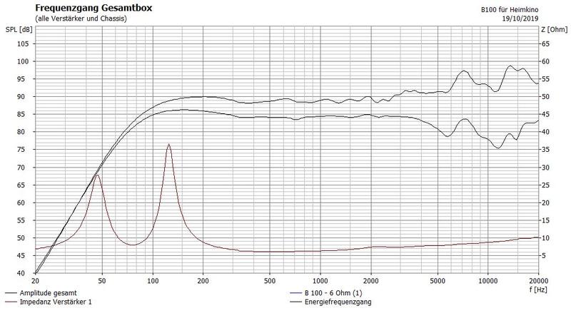

    ich wollte mal den aktuellen Stand an Erfahrungen nachfragen, was den Einsatz des B100 im Heimkino betrifft. FZZ und Turnsplit nutzen den B100 bereits im Heimkino, wenn ich es richtig gelesen und verstanden habe.
    Für Alle, die mit begrenzten Maximalpegeln und begrenzten Räumlichkeiten auskommen, ist das ja eine einfache und zugleich sehr hochwertige Lösung.
    Wenn ich die bisher diskutierten Ansätze aufgreife, fällt mir aber der doch sehr begrenzte Maximalpegel im Bereich der Übergangsfrequenz von 80 bis 100 Hz auf, wenn man den B100 in CB oder GHP verbaut. Bei 5 Liter BR @ 75Hz erhält man immerhin schon um die 95 dB bis 80 Hz. Auch komme ich zur Feststellung, dass man den B100 bei wandnahem Einbau in die "Fernsehfront" und bei Small-Betriebsweise ungefiltert verbauen könnte.
    Meine Frage: Gibt es dazu zwischenzeitlich Erfahrungen oder Versuche von euch?
    B100 Heimkino.BPJ

                      Ab ca. 220 Hz ist der B100 ja voll belastbar, Bis dahin bräuchte er Unterstützung, wenn man seine max. Pegel-Möglichkeiten voll ausnutzen wollte. So könnte man ihn auch in ein geschlossenes Gehäuse statt Bassreflex einbauen. Und dann Subwoofer drunter, wie schon erwähnt. Ich würde dann sogar eher noch einen Tick höher trennen, vielleicht ~240 Hz ? .

                        Schaut jetzt net so schlecht aus.....?
                        Vom Frequenzgang her zumindest.

                          1. Der B100 braucht natürlich Unterstützung im Bass. Wenn solo im Heimkino-Setup für FL, FR und C eingesetzt, dann kommt nur Trennung ab 100 Hz in Frage und natürlich ein Subwoofer. In ansprechender Form haben das hier bereits User umgesetzt.
                          Geschlossen fällt die maximale Belastbarkeit des B100 begrenzt aus, allerdings lässt sich mit CB ein Wandeinbau besser realisieren, weil der Buckel zwischen 100 und 200 Hz weniger stark ausgeprägt ist. Mit GHP ändert man daran nichts. In BR steigt die Belastbarkeit untenrum natürlich etwas an - Geschmackssache und bei Nicht-Wandeinbau sicher die gute Wahl.
