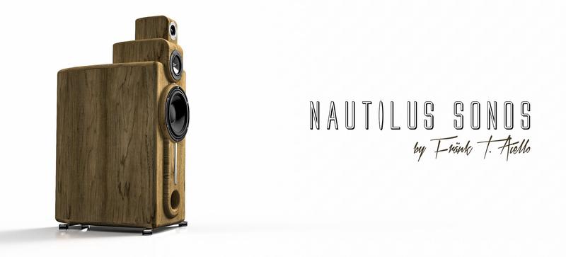

    Nach vielen Jahren wollte ich wieder ein Projekt beginnen, da ich noch 2 GF250 Chassis hier habe.

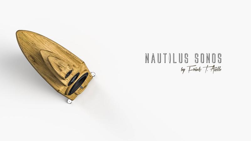

    Mir schwept was in Kombination GF250 und TI100, Hochton, noch nicht im klarem, gefallen hatten mir seit Ewigkeiten die TL16H, vom Gehäuse Design Concept das ich in 3D erstellt habe passen die nicht so wirklisch rein, weshalb eher die KE 25 SC in Frage kommen.
    Designmässig wie auch Handwerklisch hab ich kein Problem, da auch eine CNC wie CO2 LAser und 3d Drucker in meiner Werke stehen habe.

    Soll das Design so werden, mit nach hinten versetzten MT und HT?

        Ja das Design hab ich mit so vorgestellt, etwas versetzt, auch wenn das an sich nicht Optimal ist, aber sie sollen gefallen und klingen.

          EDIT: Dieses komische Nautolus Design vergiss mal lieber wieder.....
          Warum ? also das sind alles einzeln Geschlossene Gehäuse, wo liegen die Einwände ?
            • 28816

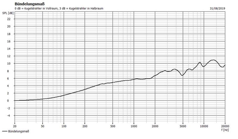

            So eine zerklüftete Schallwand erzeugt Störungen in der Abstrahlung.
            Die grobe Simu zeigt auch den Nachteil dieser Bauweise, die Bündelung ist sehr ungleichmäßig.

                das Design ist sicher Geschmacksache, mir gefällt’s. Ist mal wieder etwas anderes. Vor allem die Holzoptik ist sehr schön. Allerdings sehe ich das auch ganz genauso, das es in der Abstrahlung mit den ganzen Kanten echt Probleme geben könnte/wird. Vielleicht wenn man die Übergänge noch mehr glatter und weicher hinbekommen könnte, ist es möglicherweise nicht mehr ganz so schlimm.
                Allerdings setzt das Projekt auch sehr viel Entwicklungsarbeit voraus. Einfach irgend eine Weiche nehmen geht sowieso nicht. Du musst am besten ein Testgehäuse aufbauen was zumindest schon einmal die korrekte Schallwandgeometrie hat. Dann muß das alles, also jedes einzelne Chassis in der Box einzeln gemessen werden. Erst dann kann man an die Weiche gehen diese zu entwickeln. Die Sahnehaube wäre sicher noch ein passendes WG für die Ke (alternativ die DSM im WG). Dann wird es aber noch weitaus anspruchsvoller.

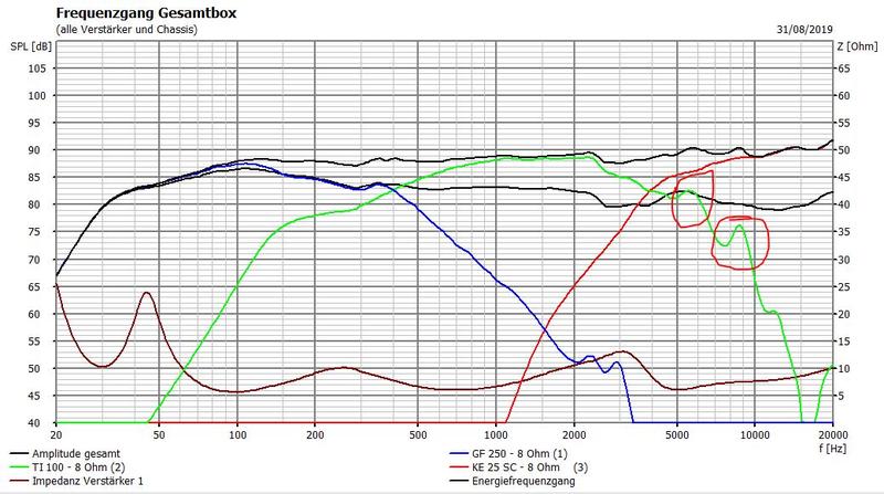

                    Ja das mit den Gehäusestufen rund um den MT sieht nicht sehr zielführend aus.
                    Ich schneidere mal schnell eine Simu mit Boxsim.
                    Zur Berechnung lege ich fest, das MT und HT eine quadratische Schallwand haben, TT Rechteckig (also MT und HT wierden wie Würfel draufgestapelt).
                    Mit dem Programm musst du dich ein bisschen beschäftigen, um alle Aspekte verstehen zu können.
                    lg
                    Zuletzt geändert von Burns; 30.08.2019, 21:53.
                      • 1366
                      GF250+TI100+KE25.BPJ
                        die dinger bauen, nach Haan fahren und sie dort von visaton messen zu lassen...
                        (den filter ausserhalb der box )
                        Zuletzt geändert von jama; 31.08.2019, 08:17.

                            eher mit der Phase, hab nach 5min die KE25 reingedrückt
                              mit 4kHz trennung müssen die rezonanz-spitzen vom TI100 unterdrückt werden
