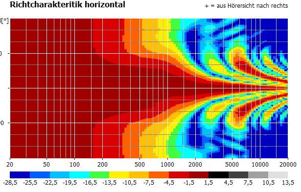

                      Diese "6 HEX" Anordnung der M8 müsste man mal in Boxsim nachbauen und schauen was da mit Bündelung und Co passiert.

                          Da gibt es wenig zu lachen; wenn man sich die Doku vom Nils zu dem Thema mal anschaut.....

                            Ich hätte das schon gemacht, nur ist in der Datenbank kein geeignetes Chassis.
                            Sieht doof aus damit:
                            Die
                            G 20 hat zu viel Abstand und die kleinen BB sind nich in Boxsim. Oder doch?
