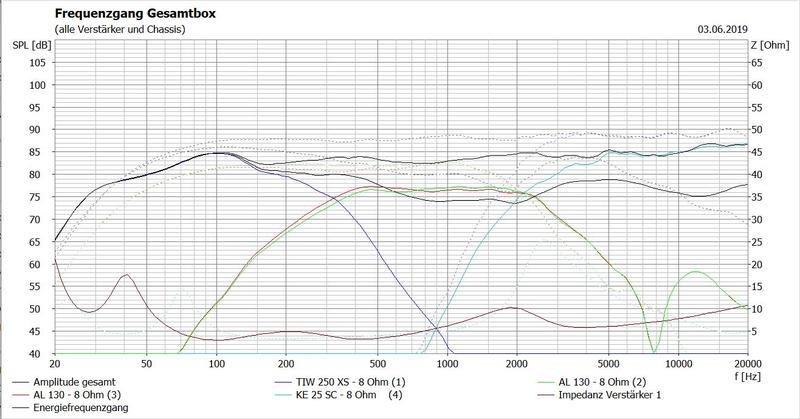

                        Wenn kleiner, dann sollte ein Sub dazu kommen.
                        Ein Subwoofer funktioniert nicht an allen Stellen im Raum, es kommt ganz auf Deine Räumlichkeit an. Subwoofer mit Aktivmodul funktioniert schon ganz gut, aber Satelliten wandnah ohne Einmessung kann gehen, muss aber nicht. Mit einem AVR mit Einmessung ist es etwas einfacher.
                        Vielleicht probierst DU erst mal etwas, Möglichkeit des Ausleihens?
                        Die Standcouplet WG wird schon ganz gut funktionieren, anbei ein Vergleich Simulation Standcouplewg (gestrichelt) zur Vox253.
                        Die Vox ist kräftig im Bass, zu erkennen an dem Buckel bei ca. 100hz
                        Die StandcoupleWG ist im Wirkungsgrad höher, etwas linearer, der Raum beeinflusst allerdings auch kräftig den Frequenzbereich …
                        Anbei Bild
