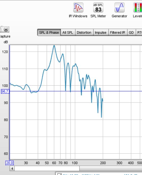

                    • blaueelise
                      • 23.10.2012
                      • 551
                      Hier die Messung Ecke zum Esszimmer

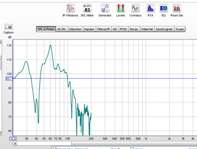

                      • blaueelise
                        • 23.10.2012
                        • 551
                        Hier die Messungen gegenüber dem Durchgang
                        dort steht nun ein anderer Sub als der SPH 380

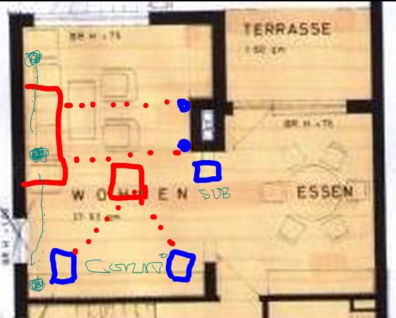

                        • blaueelise
                          • 23.10.2012
                          • 551
                          Hier eine kleine Skizze
                          • GF250
                            • 29.03.2017
                            • 851
                            wenn die Lautsprecher wirklich so stehen wie auf der Skizze kannst du dir an Lautsprechern hinstellen was du willst, es wird nie zu einem guten Ergebnis kommen.
                              • 28731
                              Raus aus den Ecken und Hörplatz ist wo? Das schreit nach einem PEQ.
                              Wenn der Hörplatz so nah vor einer Wand ist und auch dort eingemessen wurde, kann es nix werden. Zumindest müssten die Reflektionen an der Rückwand verhindert werden.
                              Der Hörplatz sollte bei 1 oder 2/3 der Raumlänge sein. Und der TV.....au backe. Wende das Zimmer um 180 Grad.
