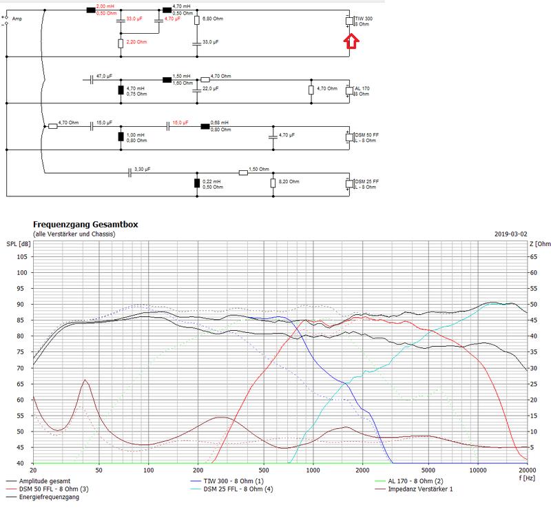

        Darum nochmal meine spezielle Frage: Kann ich meine MK3 Boxen durch den Einsatz der aktuellen MK5 Weichen insachen Klangperformance aufwerten, da ja doch etliche Veränderungen der Weichen vorgenommen wurden. Der TIW 360 müsste doch eigentlich ohne Veränderungen mitlaufen.

          Meine Frage: Kann ich unkompliziert die Weiche der MK3 gegen die der aktuellen MK5 austauschen?
          Meine Antwort lautet: Ja.
          Die neuerste Version ist um Längen besser.

            Das ist nicht lustig, sondern schlecht, denn niemals darf der Einzelfrequenzgang lauter sein als die Summe.
            Die 3 hat doch die gleichen Chassis wie die 5, bis auf den TT? Dann kannst du ohne Probleme die Weiche tauschen.
              erklärer mir bitte warum.
              Diese Weiche ist ganz interresant, weil die erste Trennfreqenz bei -3dB ist.
              Zuletzt geändert von Markus213; 02.03.2019, 12:30.
                • 07.01.2003
                • 28986
                Das ist Basiswissen. Bei der Trennfrequenz sollte je nach Weichenart der Pegel der Einzelchassis um z.B. 6 dB leiser sein, nur dann stimmt die Addition zu Null. Wenn Einzelchassis lauter sind als die Summe, ist das ein eklatanter Fehler zB durch Phasenfehler. Dann löschen sich die Chassis teilweise aus.
                  Aber die Leistungbilanz ist besser als bei Linkwitz-Riley, bei dem immer die halbe Leistung bei der Trennfrequenz fehlt.
                  Diese Weiche ist nur ein Fersuch. Hätte ich so ein Lautsprächer würde ich es ausprobieren.

                    Schau dir mal die Sonogramme oder Polardiagramme an.

                        Die Weichen sind in der Tat sehr unterschiedlich.Da lohnt ein UMbau nicht. Die Mk 5 hat einen besseren Grundton, allerdings in der Simu deutlich zu viel Höhen, aber das ist ja mit dem Vorwiderstand regelbar. Wobei sie mir sehr gut gefiel, als ich sie bei Visaton hörte.
