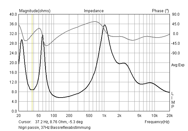

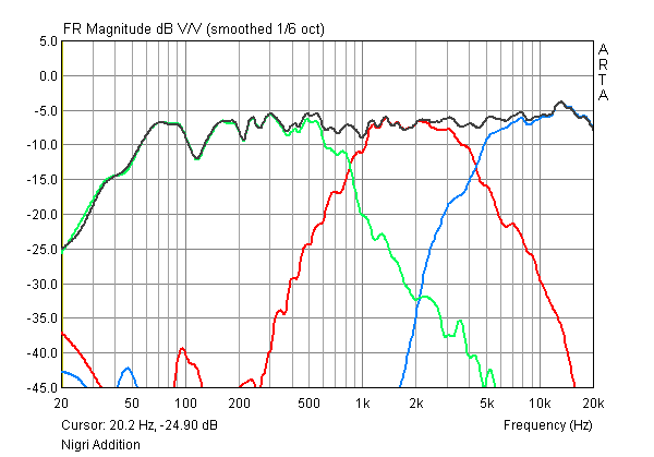

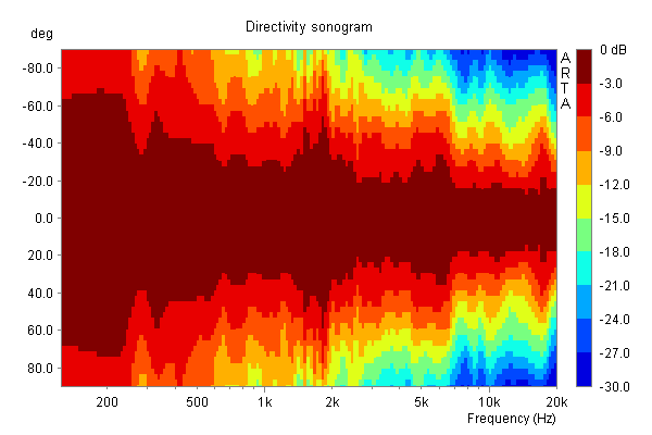

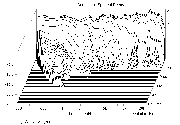

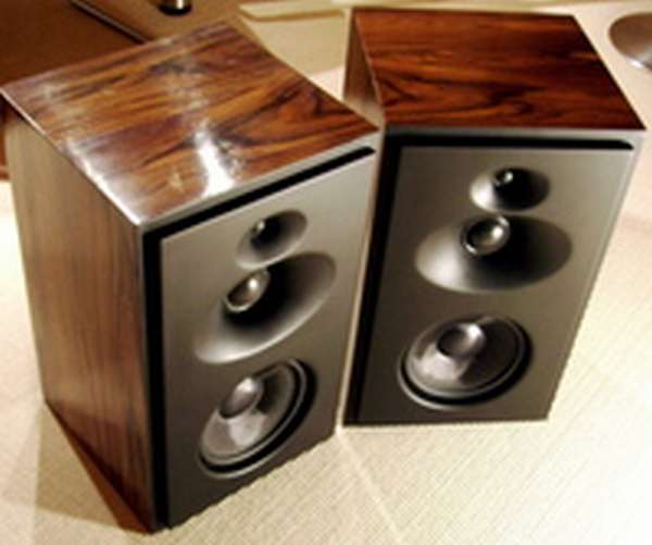

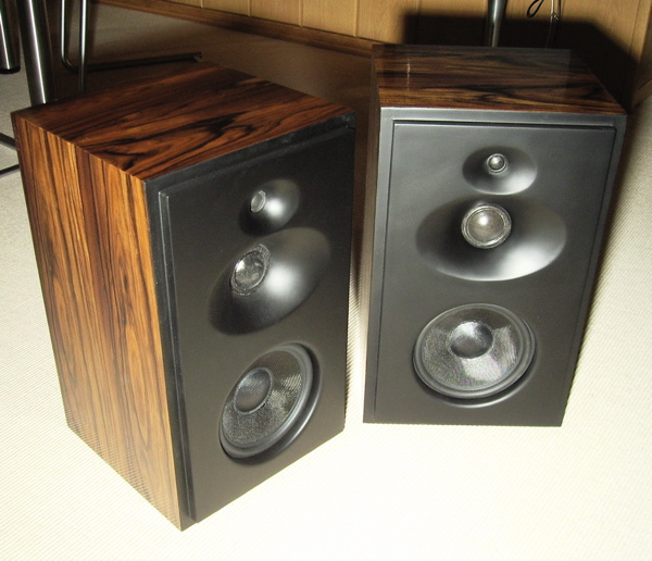

      Anbei die Messungen von damals. Im Tieftonbereich habe ich ohne Zeitfensterung gemessen, daher sieht man ein paar Einbrüche, die im reflexionsarmen Raum nicht zu sehen wären. Ich erinnere mich auch, dass die schmalbandige Aufweitung im Abstrahlverhalten mit dem Bespannrahmen deutlich abgeschwächt war, weil er die Kante in der Schallwand mit einer Fase auffüllte.
      Ich habe die Lautsprecher wegen Umzug ins Ausland vor fast 10 Jahren verkauft, keine Ahnung was aus ihnen geworden ist!
Name: Horizontales Abstrahlverhalten 1. Version.gif
Ansichten: 1
Größe: 14,9 KB

Name: passiv Impedanzverlauf.gif
Ansichten: 1
Größe: 14,0 KB
Name: passiv Trennungen.gif
Ansichten: 1
Größe: 15,5 KB

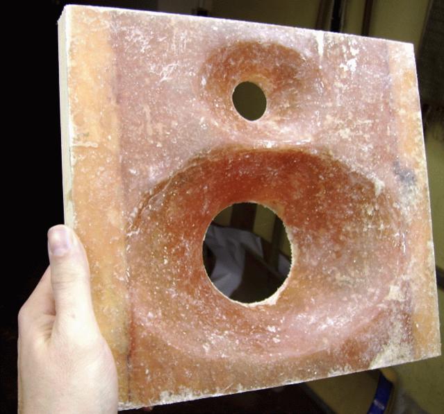

Name: Mittelhochtonwaveguide für G20+50.jpg
Ansichten: 1
Größe: 53,8 KB

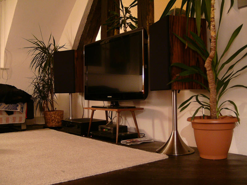

Ansichten: 1
Größe: 81,5 KB

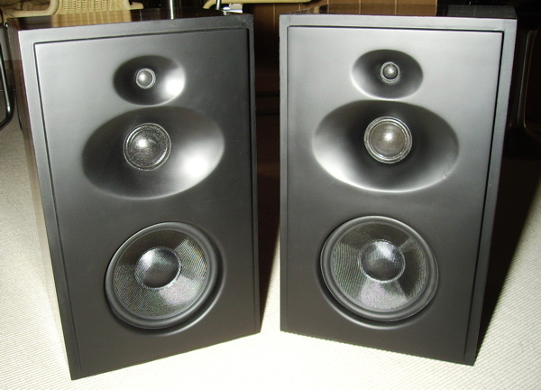

Ansichten: 1
Größe: 329,5 KB
Name: Nigri von vorne Paar.jpg
Ansichten: 1
Größe: 257,8 KB

          Die Messungen sehen ja sehr gut aus, gibt es denn noch Maße zu den WG`s?

                  Mich würde interessieren wo sie geblieben ist. Ob sie noch spielt und unter welchen Umständen. Nahfeld, Stereodreieck in einem Wohnzimmer?
                  Dürfte ein seltenes Einzelpaar sein? Lauter Fragezeichen!
                  Wohl dem, dem es gehört.
