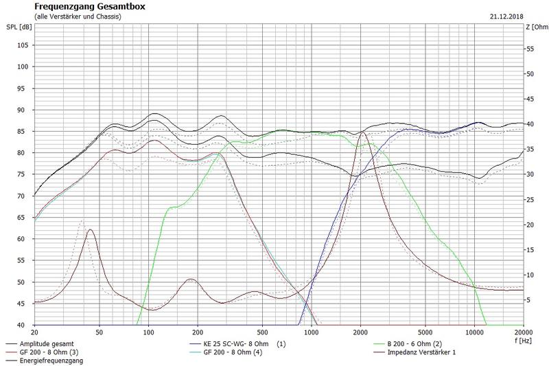

    für ein neues Wohnzimmerkonzept habe ich mir die LaBelle überlegt.
    Hierzu zwei Fragen:
    a) Wenn man die TIW200XS durch GF200 ersetzt führt das zu einem höheren Wirkungsgrad im Basszweig und weniger Tiefbass.
    Das zweite wäre kein Problem, da ich ein DBA plane.
    Ändert man dann bei zwei GF200 die Weiche ? (Höherer Wirkungsgrad = weniger Absenkung bei B200/KE25 ?)
    Verwendet man hier ein anderes Volumen für die GF200 ?
    b) Ich habe gelesen, dass der B200 in dem Gehäuse nicht so ganz glücklich wäre. Hat mal jemand überlegt, bei gleichem Volumen die Innenseiten anzuschrägen ?
    Also jeweils 3 der 6 Flächen um ca. 10-15° zu kippen.

    Die Weiche müsste geändert werden.
      • 15.02.2012
      Mit 2x GF200 und jeweils einem 5,6 Ohm R in Reihe zum B200 sowie KE sieht es dann so aus...
      Gestrichelt original Labelle.
      Willst du denn Labelle auf allen Kanälen einsetzten? Das wird mit jedenfalls ein teuerer Spaß Und DBA im Wohnzimmer? Gib uns doch mal ein paar mehr Details bekannt vom Plan

        Also wird der Spannungsteiler der BB/HT an den Pegel der GFse angepasst.
