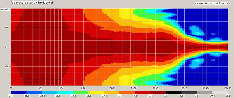

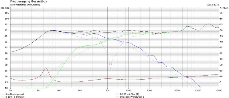

    der B100 gefällt mir wirklich super, sowohl in meinem Projekt Otto http://www.visaton.de/vb/showthread.php?t=30091, als auch in der SOLO15, die ich bei Visaton höhren konnte.
    Mich treibt die ganze Zeit die Frage um, ob der B100 nicht auch eine veritable Hochtonerweiterung für den B200 wäre. In der LaBelle z.B. wird KE25+WG verwendet. Eine TL ergänzt um MHT gab es im Forum auch schon, auf die Solitude wurde schon das Edelhörnchen gesetzt.
    Ich habe aus Gaudi mal eine BoxSim auf Basis der Solo50 gemacht, poste ich dann noch. Ich habe versucht ca bei 700Hz zu trennen, sieht man ja öfters (Fast und Loud, two and one), bin einen Hauch tiefer gerutscht. Die Weiche ist dafür von schlichter Eleganz :-)
    Aktuell plane ich das nicht umzusetzen, mich interessiert Eure Meinung.

    Ich kann da jetzt technisch nicht viel zu sagen aber geht bestimmt
    Der B100 hat bei dir noch "Gehäuse integriert" du musst also noch auf geschlossenes Volumen umstellen und ihm wenig Volumen spendieren

      Sacklzement :-(
      Danke für den Hinweis!
      Behoben: :-)
      VG
      Thomas
      Weiche:
      Frequenzgang:
      Vergleichskurve LR 2. Ordnung 558HZ 89dB

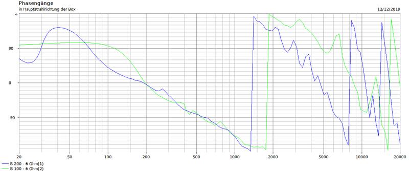

      Phase:

                Meine Überlegung war, für einen Zweiweger mal zwei Breitbänder zu nehmen und so ungefähr in der Mitte des musikalischen Geschehens zu trennen (Oktaven mäsig). Damit könnten beide Treiber absolut in ihrem "Wohlfühlbereich" arbeiten, keine besonderen Ansprüche an Weiche oder steile Trennung. Alle üblichen Zweiweger nutzen entweder einen Tiefmitteltöner recht hoch hinauf, kombiniert mit Kalotte (ggf. im WG) weit runter oder, als FAST, den Tieftöner im Wohlfühlbereich und den Breitbänder recht früh eingesetzt.
                Warum nicht der B200 als Tiefmitteltöner? Im obigen Sinne in den Mitteltonbereich hinein höchste Qualität zu erwarten. Nach unten mag es bessere Spezialisten geben. Aber die SOLOs zeigen, dass er trotz der für BR ungünstigen Parameter super funktionieren kann. Statt des Helmholtzabsorbers würde evtl. auch ein Saugkreis klappen.
                Klar ist: so etwas wäre eher ein Feingeist als ein Tiefbassmonster
                Und ein relativ netter Richtungsplot und schön fallender Energiefrequenzgang. Zusammen mit dem recht linearen Frequenzgang vielleicht doch eine Überlegung wert

                  ...und noch Phase korrigiert

                    1) Deine letzte Korrektur betrifft im wesentlichen die 'Impedanz' (nicht die Phase) - dafür hast Du große Bauteile eingesetzt die nur bei Einsatz von Lastkritischen Röhrenverstärkern überhaupt Sinn machen.
