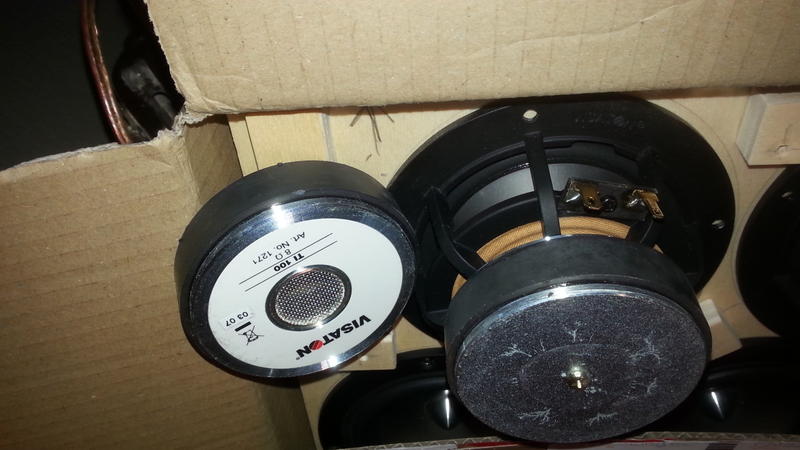

    Hallo.
    Ich habe 2 Probleme mit 2 Ti100.
    Beim ersten hat sich der 2te Magnet gelöst. Wie bekomme ich ihn wieder fest? Wenn kleben, welcher Kleber ist geeignet?
    Beim 2ten ist der Korb lose. Dieser ist auf dem Magneten geschraubt. Leider ist ein befestigen nicht möglich. Ist das ein Problem? Davon kann ich leider kein Foto machen.
    Beide sind von 03 07.
    Lg

    Wie konnte das denn passieren? Waren die schon eingebaut?
    Was steht für eine Buchstaben/Zahlenkombination auf dem Chassis?
    Hoffe das ist ein Einzelfall hab 6 Stück davon hier liegen die verbaut werden wollen.

      Auf beiden steht 0307. Siehe Magnet. Jedoch hab ich auf dem ersten Magneten kaum klebespuren. Das ist für mich ein Produktionsmangel. Das habe ich noch nie erlebt.
      Des weiteren ist auch ein loser Korb, der eigentlich verschraubt ist bzw sein sollte , für mich unerklärlich. Vor allem da die Schrauben nicht zugänglich sind.
      Das beide aus 0307 sind macht mich stutzig.

          Ohweh das darf wirklich nicht sein das kaum Kleber drauf ist.
          Denke Visaton hat Du schon angeschrieben? Du hast ja eh noch Garantie drauf. Das würd ich lieber reklamieren.

              • VISATON
                Administrator
                • 30.09.2000
                • 4537
                Um es vorweg zu nehmen, "sadrefrain" hat uns bereits direkt angeschrieben. Wir werden uns natürlich um den Fall kümmern.
                Die Lautsprecher sind von 2007 und wurden damals noch bei uns in Haan produziert. Wie ein derartiger Defekt entstanden ist, kann ich leider nicht ermitteln. Uns ist solch ein Abreißen des Magnetes nur durch einen häftigen Schlag bekannt, wenn z.B. der Lautsprecher/das Gehäuse aus größerer Höhe herunter fällt. Auch der Korb, ein Aluminium-Druckguss Teil, kann bei solch einem Aufprall im inneren brechen und sich so von der Polplatte lösen.
                Ich möchte hier keinesfalls jemanden beschuldigen, versteht mich also bitte nicht falsch. Wie gesagt, wir werden uns in gewohnter Manier darum kümmern

                  Ja hab eben auch mit Visaton telefoniert. Den Magnet werde ich versuchen zu kleben. Sollte kein Problem geben .
                  Beim losen Korb werde ich mal ausführlich testen ob er frei läuft. Ansonsten kommt Visaton mit einem relativ gutem Angebot entgegen.

                    Draufkleben sollte kein Problem sein, ich würde Pattex nehmen. Und richtigrum draufkleben
                    • sadrefrain
                      • 03.01.2018
                      • 244
                      Klar. Die Bohrung im Magneten muss auf den Phaseplug.
                        Dazu muß ich mich jetzt mal äußern:
                        Ist eindeutig Transportschaden vom Transport per DHL. Die letzten 6 Jahre jedenfalls waren sie nicht eingebaut, sondern lagen lichtgeschützt und im einwandfreien Zustand im Karton in meinem Regal.
                        Für das Alter haben die noch butterweiche Sicken, war schwer begeistert.
                        Das Paket ist versichert bis 500 €, da gibt es sogar 2 neue TI100 zum Listenpreis.

                            Es ist schlecht verpackte Gebrauchtware, sechs jahre alt...
                            Ja, auf Brett verschraubt, ok, aber wo ist die Polsterung vom Brett ?
                            Da kört noch zwei Kilo Styopor drum rum oder Knalltüte oder Vifavisaton-Papierschnitzel-Beutel-Säckle oder !
                            Die Post wird dafür keinen Cent bezahlen,
                            die "Versicherung" greift nur wenn es "gut" verpackt wurde und das Packmaterial bewiesen wird.
                            Der Verpacker hat Schuld, ob es ihr schmeckt oder net.
                            Ob der Zusatnd einwandfrei war muss auch angezeigt werden,
                            ich glaube nicht dass Visaton was dafür kann.
