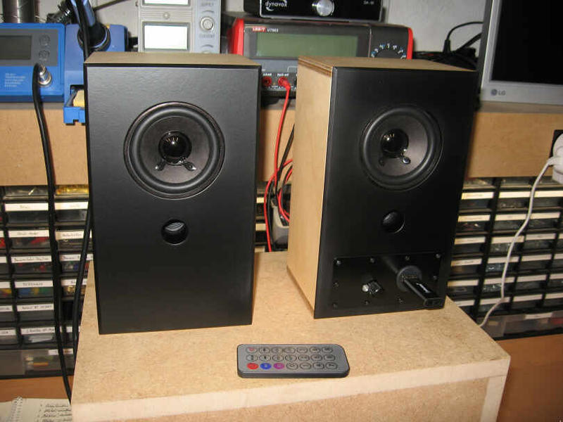

                      Ja, der Schritt vom "überkomplexen" zum wieder ganz "einfachen" ist absolut nachvollziehbar! Das Schlimme daran ist, dass man dazu neigt, die 0,1dB oder die winzige Klirrspitze, die man im Mess-Diagramm sieht, dann auch glaubt zu hören . Vielleicht ist schon die Bereitschaft, sich auf einen nicht "perfekten" Breitbänder einzulassen, Teil der Therapie !

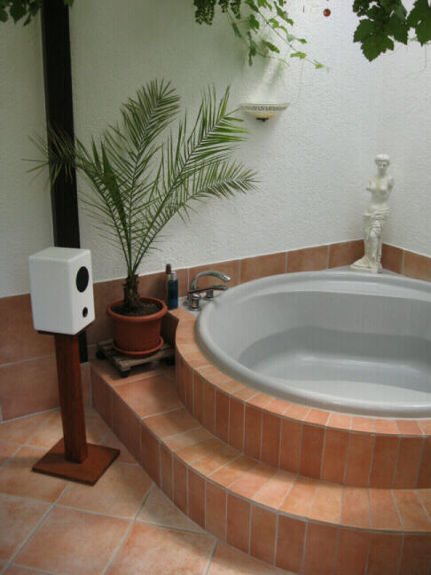

                      Die CT 247 begeistern mich auch immer wieder; die stehen im Wintergarten und laufen an der "Aussenwanne":
                      Im Augenblick bin ich nicht aus der Werkstatt zu bekommen, weil ich heute morgen eine Auftragsarbeit für meine besseren Hälfte fertig bekommen habe; die kleine "Schwester" CT 242 mit FRS8 völlig unbeschaltet in BR und angetrieben von einem Pollin MP3-Verstärkermodul mit Fernbedienung ("warum passt in deine Anlage nirgends ein USB-Stick?"). Was da rauskommt ist wirklich toll und die Musiksammlung läuft zur Zeit rauf und runter .
                      Ich würde vor die Solo´s noch einen guten "einfachen" kleinen Class A oder Single Ended Verstärker klemmen (mein Tip sind da immer die LeMonstre ...) und mal ganz ohne equalizing (nur mit dem passiven Netzwerk) probieren, sonst ist die Versuchung des "zu-Tode-optimierens" wieder latent vorhanden .
