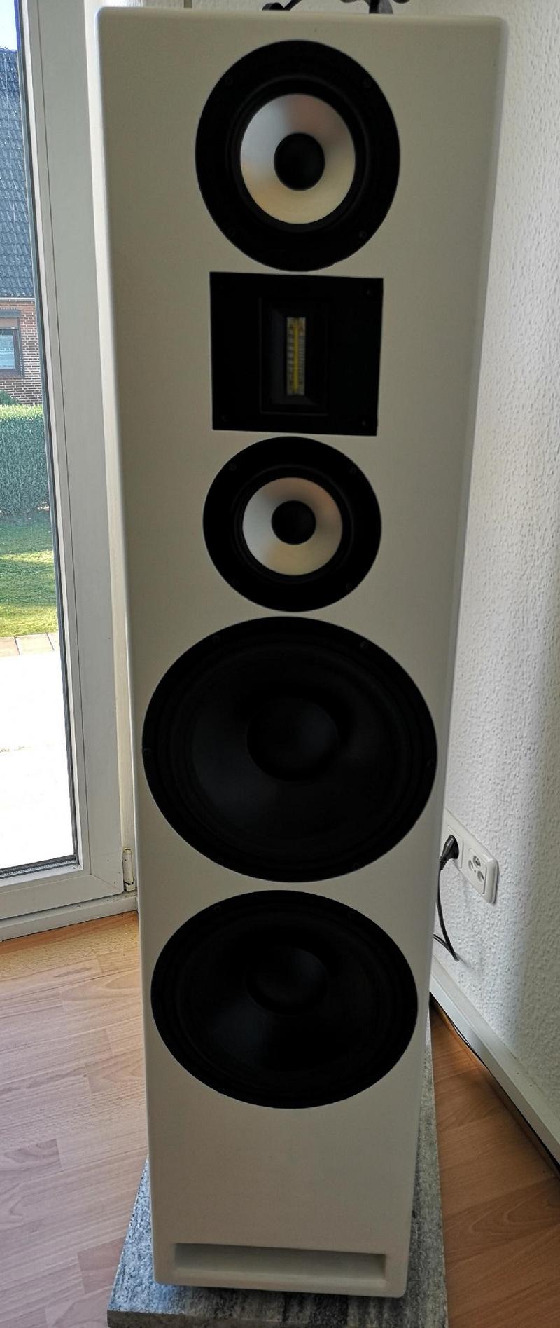

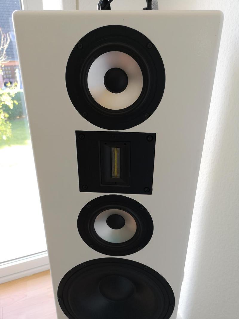

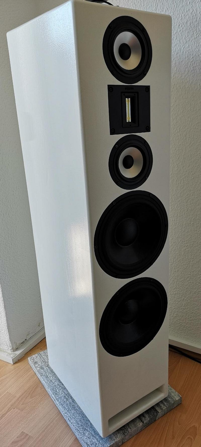

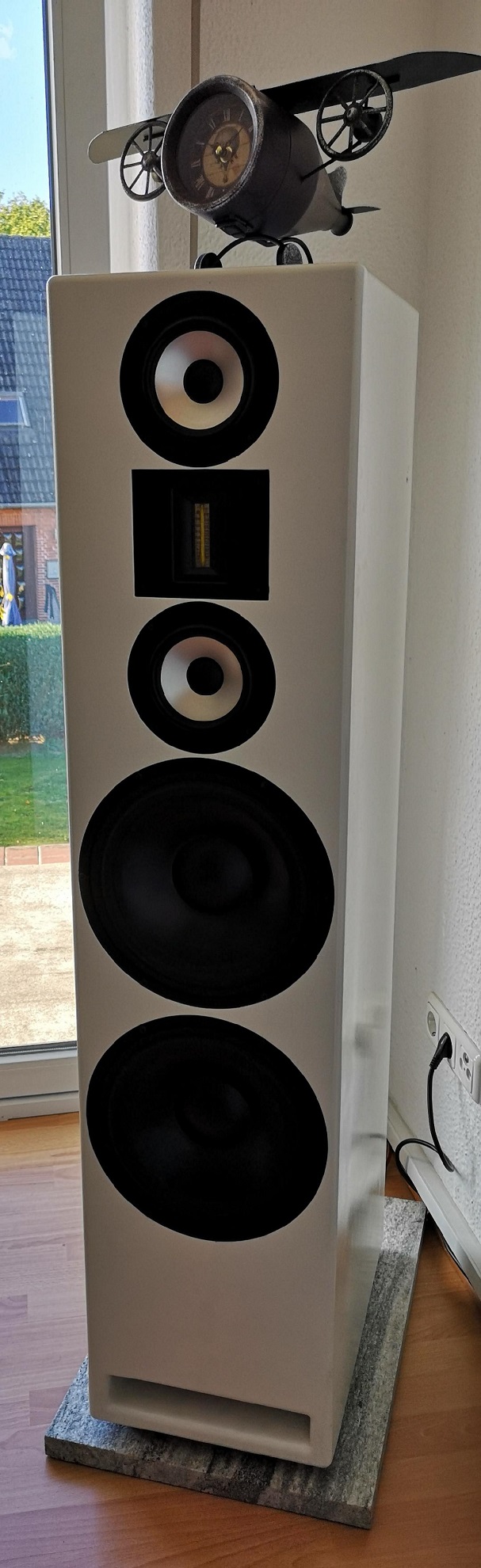

    Moin moin. Da ich neu hier im Forum bin hoffe ich meine Frage hier richtig platziert zu haben? Vor einiger Zeit erwarb ich über Ebay - Kleinanzeigen die im Anhang gezeigten Lautsprecher. Mich würde es interessieren ob jemand diese Lautsprecher wieder erkennt und mir dazu mehr sagen kann z.B. was für eine Abstimmung beim Bau genutzt wurde? Nutze zur Zeit einen AVM A2 Verstärker dieser soll aber nun weichen und Suche nach neuen Geräten die zu diesen Lautsprechern passen könnten? Vielleicht könnt Ihr mir ja helfen
    Daten zu den Verbauten Teilen.
    1 Philips RT8P
    2 Visaton AL 130
    2 Visaton GF250
    • 28863

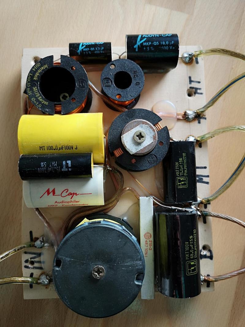

    Hallo, das ist kein Visaton-Bauvorschlag. Der Verstärker ist nicht das Problem, sondern ev. die Weiche. Oft wurde da irgendwas verbaut ohne ausreichende Sachkenntnis.
    Mit der Simulationssoftware von Visaton kann man jedoch alles recht genau abstimmen, bis auf den Hochtöner. Ich würde den gegen etwas erprobtes austauschen oder messen (lassen). Allerdings wäre das schade um das schöne Gehäuse, wobei das eckige gar nicht zu den Runden passt...

      Okay. Es gab wohl auch mal einen Center von diesen Lautsprechern von diesen bekam ich auch die Ersatzteile wie Hochtöner und Weiche mit. So wie ich es beurteilen kann hat da sich schon jemand gedanken gemacht?
      Wegen der Hochtöner und dem Gehäuse wäre es kein Problem von Quadrat auf Rund zu ändern.
        • 28863
        Gedanken machen reicht nicht, man muss Messungen haben. Die Weiche hat 2 erkennbare Fehler: Spulen zu dicht und Stahlschrauben..
        Ansonsten kann man nicht erkennen, ob die Weiche richtig ausgelegt ist.
          • 28863
          Mehr kann man erst sagen, wenn der LS gemessen wurde, bei Ebay bin ich immer skeptisch.
            • 28863
            Verstehe mich bitte nicht falsch, ich behaupte nicht, dass der LS nichts taugt, aber mit den bisherigen Infos kann ich nur sagen, dass gute Visaton-Chassis in ein schönes Gehäuse gebaut wurden. Wie klingt es denn, bist du zufrieden?

                Das wurde hier vor ungefähr 10 Jahren vom Brösel gemessen, der Einfluss von Stahlschrauben ist marginal, also Wurscht.
                http://www.visaton.de/vb/showthread....hrauben&page=2 #24
                Ein Mann braucht eine Insel.
                • „Q“
                  • 16.07.2017
                  • 866
                  Naja ob man‘s unbedingt hört würde ich jetzt mal außen vor lassen. Aber verändern tut es sich auf jeden Fall.
                  http://www.visaton.de/vb/showthread.php?t=30091&page=2
                  Und 1,5mH zu 1,74mH in meinem Beispiel finde ich nicht mehr marginal.
