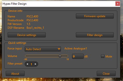

          hab ne wahrscheinlich simple Frage
          Der einzustellende Pegel bei den Modulen. Sollte ich das bei Volume wie unten dargestellt auf "0" lassen oder kann ich ruhig auch das maximale bis "+18" gefahrlos einstellen? Das ganze hängt per XLR an ner CX-A5100 Vorstufe. Momentan scheint mir der Pegel auf "0" nicht gerade ausreichend zu sein.

            #50
            wenn 0dB 1V sind entsprechen 18dB 7,9V
            Ob das Deine Module verarbeiten können weiß ich nicht.

              #51
              Danke das bringt mich vielleicht in die richtige Richtung es herauszufinden.
              Hypex schreibt in de BDA:
              Audio performance data
              Input Level Vin +18 dBu Vin max
              Und bei Gain
              +16dB Volume at 0dB
              Da werd ich nicht schlau draus. Im Filter Design Handbuch steht:
              Volume
              You can change the volume in hfd in two ways: with the slider and by entering a numeric value. Be very careful using the slider though, it is very easy to set the volume level to a high level, risking damaging your ears or your hardware. Best practise is to change the slider position with the arrow keys LEFT and RIGHT on your keyboard, or change the volume with the numeric input. The volume text beneath the numeric volume input (in picture 24 labelled “(-40.00dB)”) indicates the actual volume that is calculated by the system by adding all available offsets (preset volume offset and high-level volume knob) to the master volume.
              Da werd ich alles noch nicht richtig schlau draus.
              Hatte wo gelesen das das Modul PA typische Input Spannung von 10Volt akzeptiert.
              Die Vorstufe hier liefert 8 Volt und mehr laut BDA über XLR. Bei maximalem Pegel. Ok das wäre dann wahrscheinlich schon so laut wenn alles bis Anschlag aufgedreht ist, das es eh nicht aushaltbar ist. Will halt nur vorsichtig sein und nichts kaputt machen.

                #52
                MfG
                Peter
                Das ist doch die Verstärkung im Modul.
                Ich hab meine auf +15 stehen und es hat noch nie geklippt.

                  #53
                  Also das ist dann maximal und auf Anschlag richtig? Sitz grad nicht davor
                  Edit ach nee +18 ist maximal
                  Also hast Du noch 3 Punkte Luft gelassen
                    • 2332
                    #54
                    nicht 3 Punkte, sondern 3dB.

                      #55
                      Ja stimmt 3dB
                      probier das am WE aus den Pegel zu erhöhen. So fehlen mir aktuell 15dB zu vorher.
