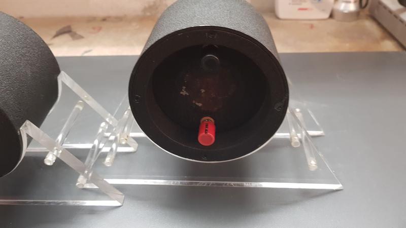

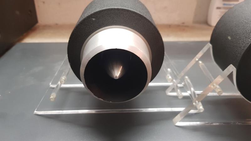

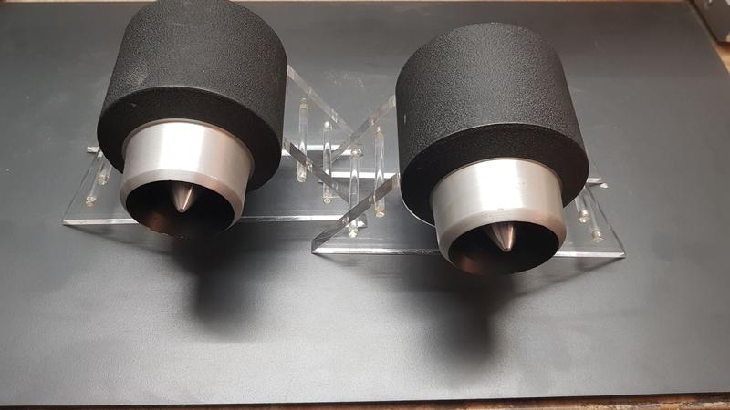

    Hallo liebe Visaton-Jünger.
    Ich habe schon viele Jahre dieses Forum voller Interesse verfolgt und viel Nutzen aus einigen Beiträgen gezogen.
    Doch jetzt muss ich mal was nachfragen...
    Ich habe da ein paar Hörnchen gefunden die dem HTH 25 ähneln .
    Handelt es sich dabei um eine OEM Version oder ist es sogar der Opa vom TL16H ??
    Hat jemand eine Ahnung was ich da gekauft habe ??

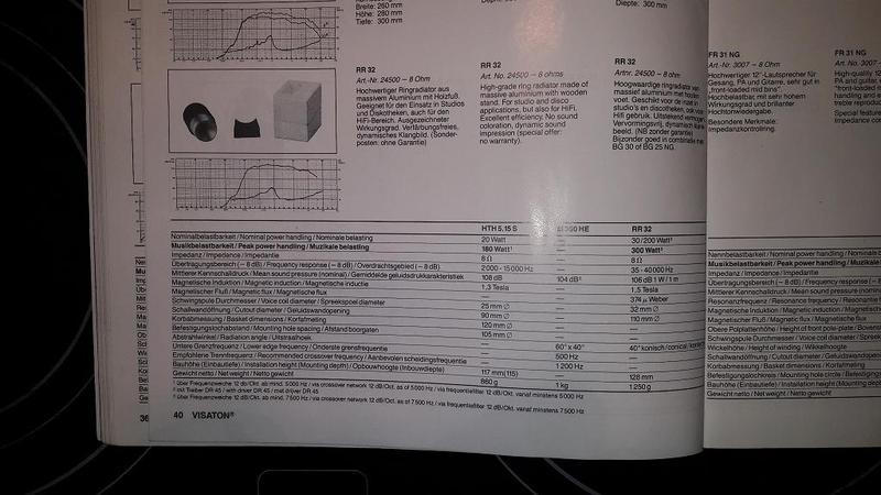

    ich meine mich zu erinnern das dieser Hochtöner in einem alten Katalog mit RR32 abgebildet war. Ich meine auch das dabei stand das dieser Hochtöner nur lieferbar ist solange Vorrat reicht und das keine Garantie darauf gegeben werden kann. Sehe morgen mal in meinen Unterlagen nach.
    Grüße, Andi

        Dürfte so Anfang der 80er gewesen sein. Kannst du messen und dem Ding mal auf den Zahn fühlen?

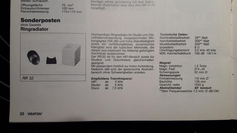

            habe nun alles durchgesehen, allerdings dreht es sich bei dem Horn das ich im Kopf hatte um das HTH25, wo auch immer diese Bezeichnung herkommt, habe alle Kataloge ab 1983, da kommt das von deinen Fotos nicht vor. Sieht auch von der Optik eher wie ein Fostex aus. Hatte aber die Form mit dem aussen sichtbaren Phaseplug und dickem Hintern im Kopf sodass ich dachte es wären die von dir. Habe mich geirrt. Die beiden Fotos sind vom 88er und 92er Katalog. Vielleicht weiß F.H. mehr?

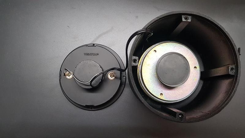

              Hallo....
              OK , aber wer ist F.H. ???
              Ich dachte ursprünglich auch an Fostex, sogar alte JBL hatte ich im Verdacht .
              Dann hab ich den Deckel abgenommen und tadaaa....
Ansichten: 1
Größe: 36,9 KB

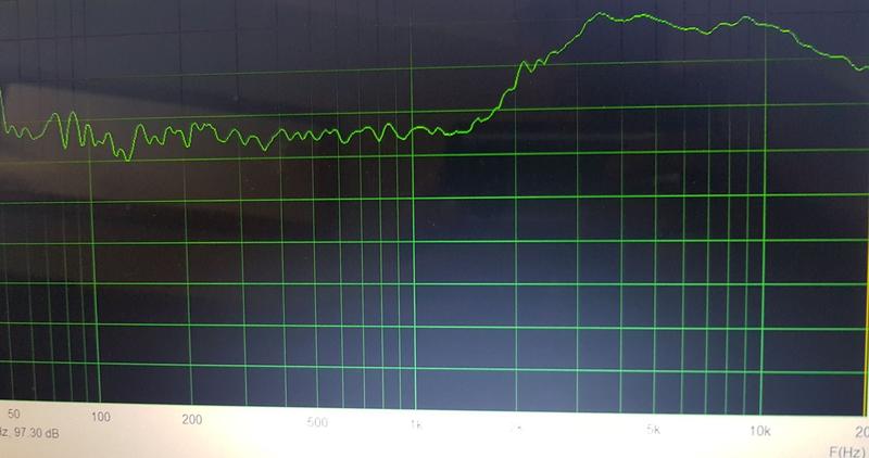

              Ich habe da mal schnell `ne unverbindliche Messung vom Frequenzgang gemacht .

                F.H. Ist Friedemann Hausdorf, ehemaliger Capo der Visaton Technik seinerzeit. Ist hier im Forum unter diesem Nick unterwegs. Wenn einer da was wissen könnte, dann er. Die Messung sieht ziemlich gut aus, wenn sie unter Winkel so sauber bleibt dürfte das Teil auch passiv recht einfach zu entzerren sein. Jetzt noch ne Impedanzmessung um zu sehen wo die ResonanzFrequenz in etwa liegt um den Einsatzbereich ein Grenzen zu können. Wenn du klirr auch messen kannst dann könnte mit nem kleinen, wirkungsgradstarken Mitteltöner was richtig gutes drauß werden.

                  Das Hörnchen wurde 1984 produziert und aufgrund mangelhafter Qualität der Gussteile nicht ins Programm aufgenommen. Daher ist mir auch der Name entfallen. Auf dem Foto im ersten Beitrag sieht man z.B. die Scharten an der Hornkante. Die Charge wurde als Sonderposten "verramscht".

                    Stimmt, die Verarbeitung äußerlich sieht wirklich nicht so toll aus.
                    Was hingegen vorne rauskommt fand ich schon eindrucksvoll...
