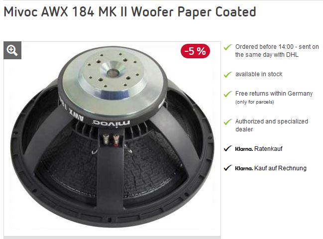

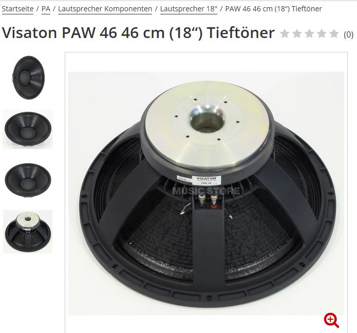

              Ich habe nochmal die Rückansichten der beiden Woofer aus den entspr. Webseiten angehängt.
              Aus denen geht gut die Ähnlichkeit der Chassis hervor.

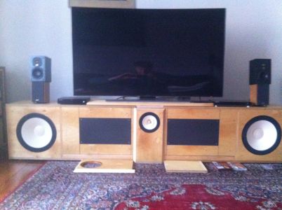

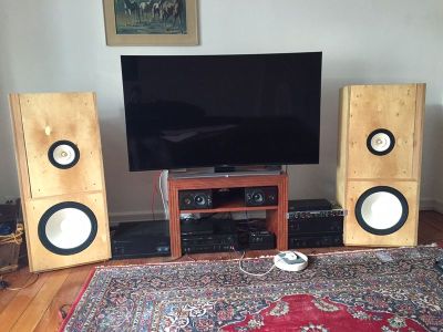

                hier noch Mal ein Bild der Anlage in der der Woofer noch hinein gebastelt werden soll - sieht so wie so etwas gebastelt aus, ich weiß.
                Am einfachsten wäre es das Ding in die zur riesigen Soundbar mutierten NoBox BB Gehäuse - 90 Grad auf die Seite gelegt - als Free Air einzubauen.
                Die 38er Pappen von Sonido aus Ungarn machen auch schon Bass, aber es könnte bei sehr lauten Pegeln noch mehr sein...

                    Moin,
                    Die Körbe und evtl die Membran sind vielleicht identisch, dass wars aber auch!
                    Polplatte und TSP erscheinen mir völlig anders, die induktivität der Schwingspule zum Beispiel.
                    ICH würde davon ausgehen, dass es 2 unterschiedliche Chassis sind: jedes anders Konstruiert, auch wenn einige Teile identisch sein sollten!
