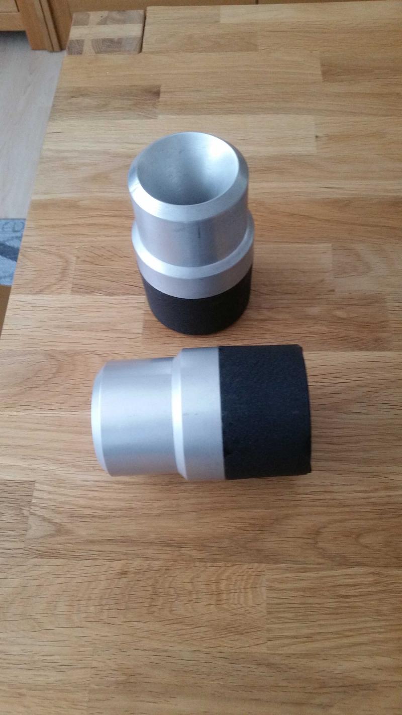

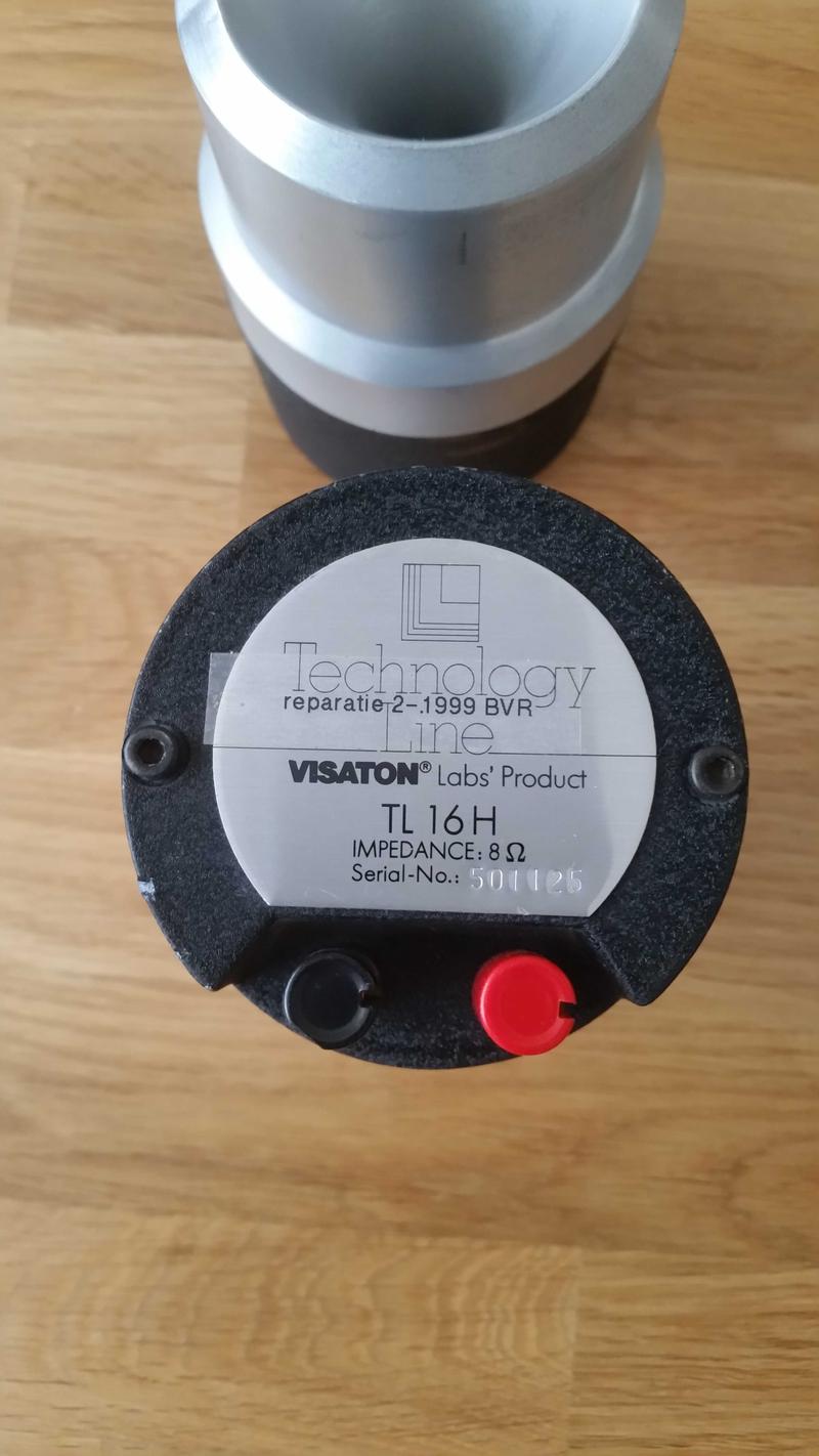

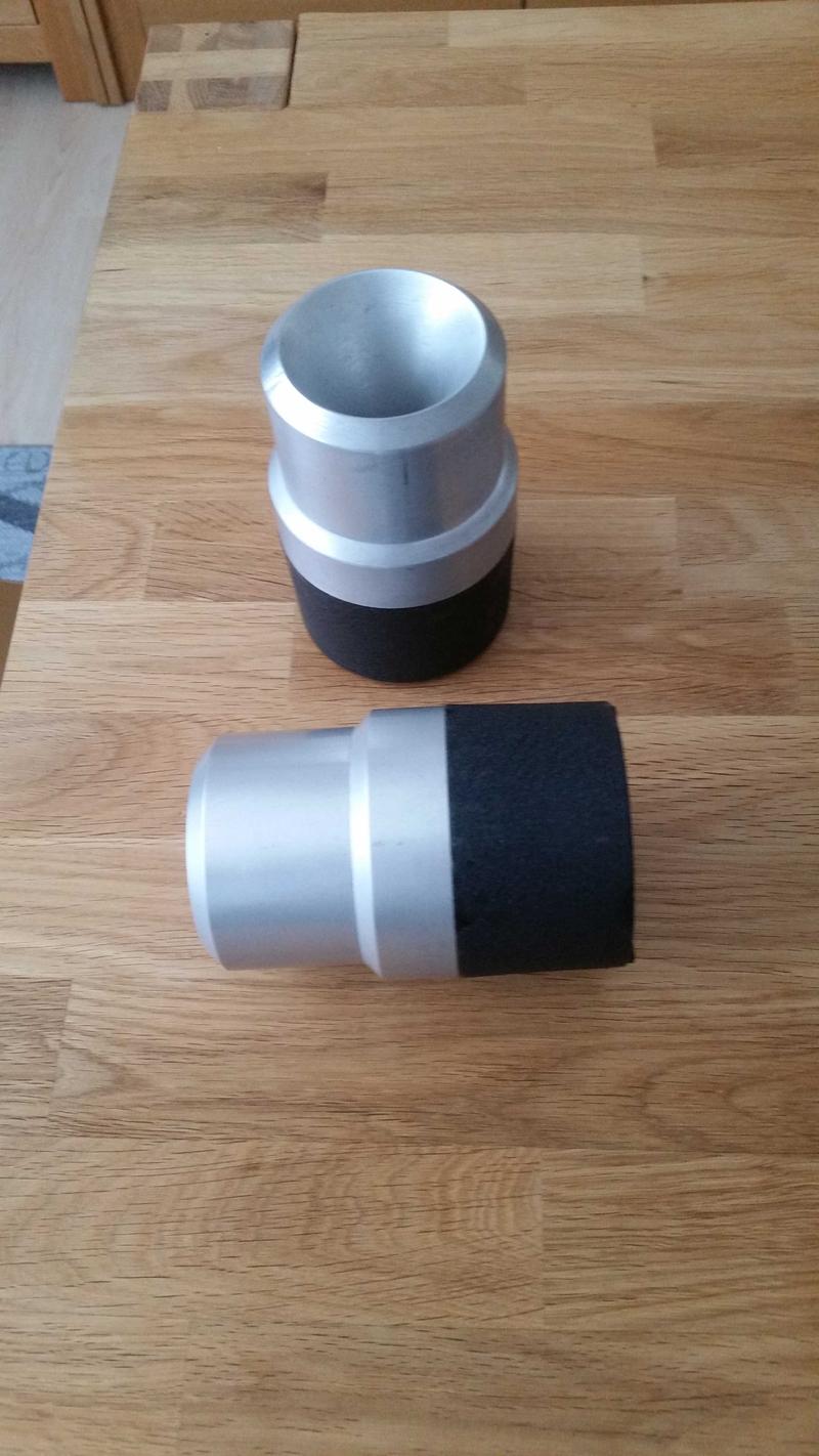

      Hallo Lui,
      Bilder habe ich natürlich.
Ansichten: 1
Größe: 117,9 KB
      Den Link von Theo und Pico habe ich auch schon gefunden und natürlich gelesen. Leider steht da nicht wirklich was drin, was Aussagekräftig ist.
      Die Messungen sind zwar recht interessant. Aber wenn man nicht weiß, was da für ein Treiber vor dem Horn wirkt, sind das nur Bilder ohne innere Werte.
      Das Horn selber ist ein 1100Hz Horn, dass auf 1800Hz beschnitten wurde. Dass es erst ab 5 KHz einsetzbar ist, liegt an der Größe (hier sollte es "Kleine" heißen, klingt aber komisch )
      Die Reso des Treibers (mit Horn) liegt bei ca. 2200Hz
      Bei den Daten ist es nicht verwunderlich, dass Visaton wenig Reparaturen hat. Es wird nur im absolut sichern Bereich gefahren.

        Dann ist es ja das Modell, welches von Hifiselbstbau getestet wurde. Habe ich vermutet. Würde sagen, da gibt es größere Schätze bei den Visaton-Antiquitäten

          Hallo Lui,
          in dem von Dir eingestellten Bericht ist wohl ein Visaton-Muster getestet worden, dass großer war als der TL16H. Ich vermute aber, dass es sich um das gleiche System handelt.
          Fostex TF17H , Visaton DHT 9 AW NG und evtl. Coral scheinen identische Magneten und Diaphragmen zu haben?
          Das sind aber nur Vermutungen.DHT 9 AW NG werde ich von einem Freund bekommen. Coral H60 oder H24 a ist etwas schwieriger dranzukommen
