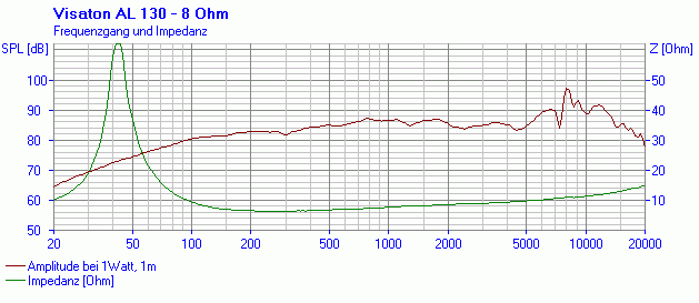

      Pico, vielen Dank für die Messschriebe. Wirklich sehr interessant!
      Eine frage habe noch. Was wird in der DS4 beim AL130 zwischen 1000Hz und 3000Hz ausgeglichen (siehe rote Markierungen)?

              Die beiden Senken bei 1500 und 3000 Hz. Siehe Messung.

                @ walwal: ok, der AL130 hat diese Senken scheinbar auch im Frequenzgang.
                Ich hatte den Frequenzgang glatter im Erinnerung. Das die Ursache aber so einfach ist, hätte ich nicht gedacht. Dachte da ist mehr Zauberei dahinter
                Vielen Dank!

                                Hi Sv.n.K.,
                                So sieht der Frequenzgang des AL130M in der DS4 (linke Box) ohne und mit obigem Filter aus:
                                Gruß PIco
