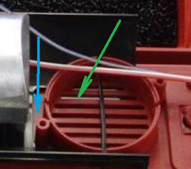

    Zum zweiten Foto (das mit der geöffneten Lock und der gelöcherten Platte): Wo sitzen da bei eurem Zeitgenossen die zwei Lautsprecher (FRS 5 XTS und SC 4.7 ND)?
    Abstrahlung nach unten klingt für mich erstmal vernünftig, hab aber nicht viel drüber nachgedacht. Man müßte wissen, ob der Decoder beim Klang der Sounds irgendwie berücksichtigt, in welche Richtung abgestrahlt wird und wie die Lautsprecher eingebaut sind.
      Links vom Gewicht (vermutlich) der SC 4.7 ND und Rechts vom Gewicht (auf dem Kreis mit den Schlitzen) der FRS 5 XTS.

      Da die Lok für einen 5-cm-Lautsprecher vorbereitet ist (Kreis im Bild der offenen Lok), gehe ich von einem zylinderförmigen Kessel mit dem Durchmesser von ca. 7,5 cm aus x der Länge von 25 bis 30 cm.
      Sinnvollerweise sollte man den Lautsprecher mit Schallöffnungen nach außen führen, was am sinnvollsten nach unten geschieht (dort sieht man es auch nicht).

                          Edit: Das Bild von der Einbausituation sieht ein wenig so aus, dass die Luft von der Membranrückseite direkt neben dem Lautsprecher nach oben kann. Das wäre akustischer Kurzschluss.

                            Der Lautsprecher sollte doch so eingebaut werden, dass er vorne/hier: unten rundherum an dem »Kreis« dicht ist (nach unten natürlich auch offen = Schallaustritt), damit der Schall nirgendwo an der Seite vorbei kann und hinten/hier: oben auch der ganze Raum (Kessel) dicht ist wie bei einer LS-Box. Richtig?
                            Woraus schließt du aus diesem Bild der offenen Lok, dass Sound daneben heraus kann?
                            Es gibt die Wasserkästen an den Seiten (auch hohl) und daran schließt rechts das Führerhaus und oben drauf kommt noch der obere Teil vom Kessel. Links ist der Kessel auch geschlossen mit der Rauchkammertür.
                            Hier noch einmal die geschlossene Lok.
                            Wenn im Kessel nichts drin wäre, hätte er ein Volumen von ~1,5 Litern (Pi x 4cm x 4cm x 30cm).

                              Ich bin da durchaus nicht sicher, ob ich das richtig sehe, aber der von der Vorderseite durch das Gitter (grüner Pfeil) nach unten abgestrahlte Schall trifft doch auf die Fläche (blauer Pfeil) die gleichzeitig der Boden des Kesselraums, also Boden des rückwärtigen Volumens? Wenn das so ist hat man einen akustischen Kurzschluss.
                              Bezüglich der Dimensionen habe ich wohl auch irgendwie andere (falsche?) Vorstellungen. 4cm x 4cm x 30cm sind bei mir 0,48 Liter, also rund 0,1 Liter rechts des Gewichts. Ist das falsch?
