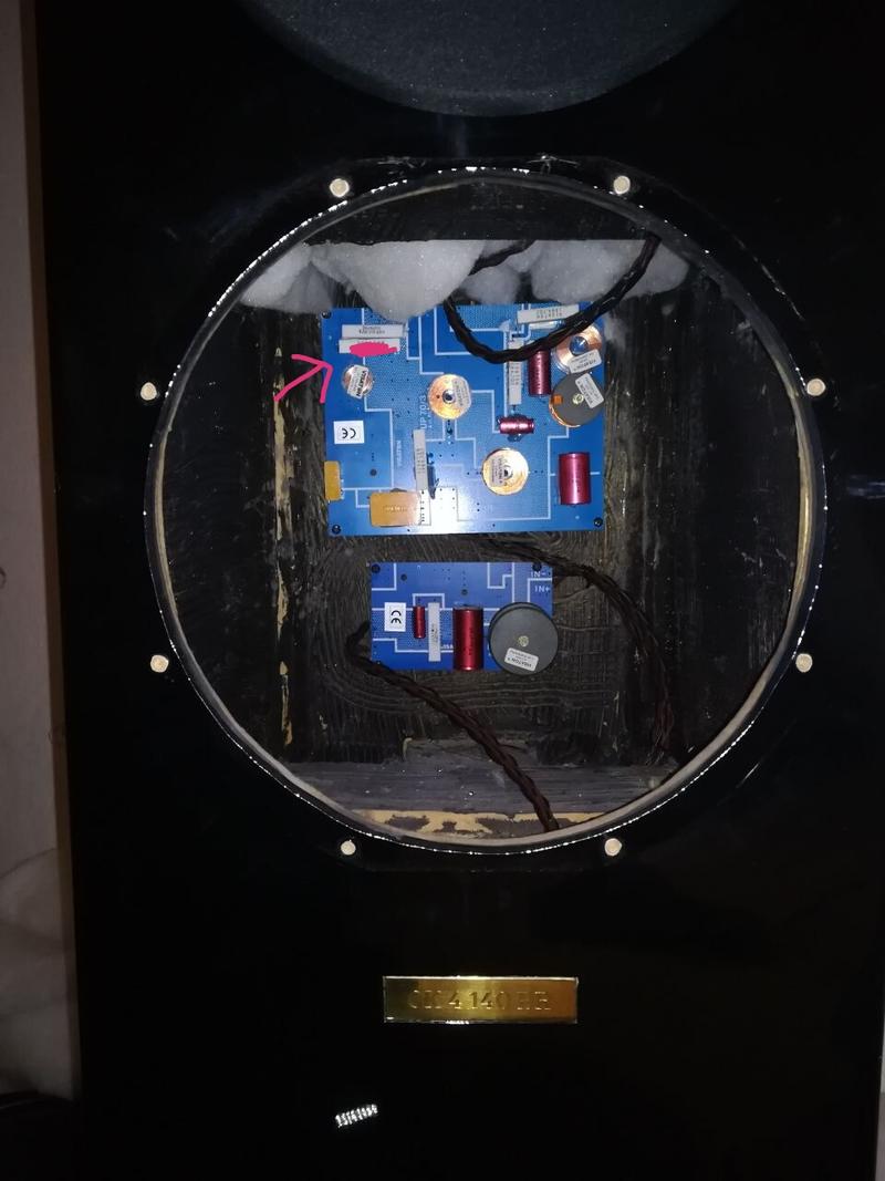

    Hi Leute,
    Hat zufällig noch jemand eine Atlas Compact MK II weiche zur Hand und kann mir sagen welchen Wert der markierte Widerstand auf dem Foto haben soll?
    Gruß Carlson
    Zuletzt geändert von Carlson; 13.04.2018, 17:56.

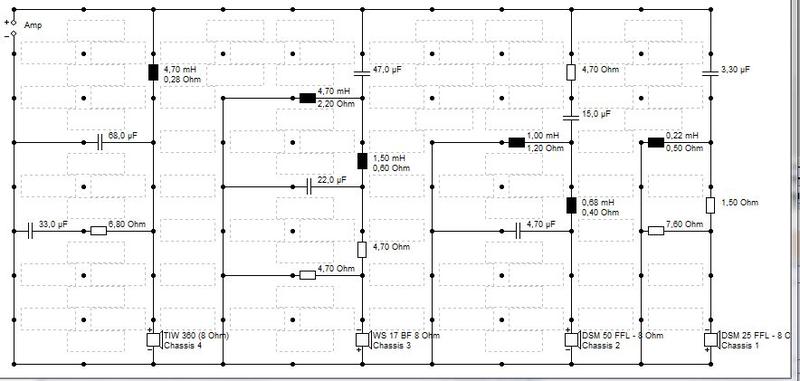

    • 28862
    Hier ist die Weiche:

      Danke, aber ich kenne das Schaltbild. Ich habe hier nur das Foto und müsste wissen welchen Wert dieser Widerstand hat. Es könnte sein, dass zwei Widerstände vertauscht worden sind.

        1,5 Ohm!
