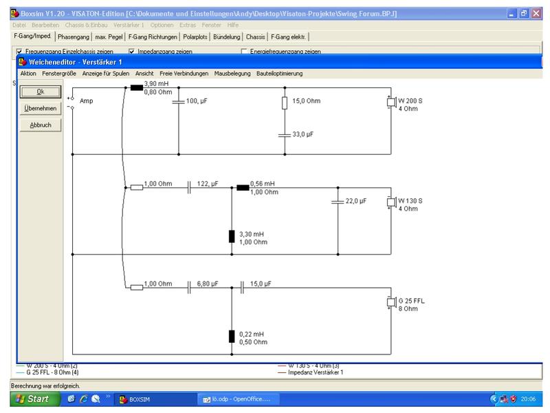

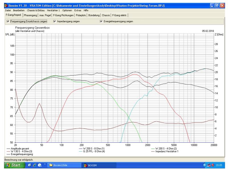

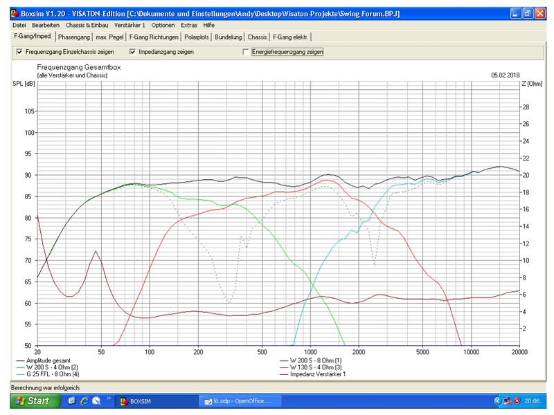

          Hallo Swing,
          habe dir mal ne Weiche zu deinen Chassis simuliert, als Anhaltspunkt. Es sind die Chassis verwendet die du vorschlugst, W200S 4Ohm, W130S 4Ohm, G25FFL 8Ohm. Ansonsten wäre die Zeppi's Through eben "geprüft". Das Gehäuse in der Simulation ist 1m hoch, 30cm breit, der W200S hat 50 Liter Bassreflex. Der W130S 3 Liter geschlossen. Der Hochtöner sitzt mittig 12cm von der Oberkante weg, darunter dann klassisch die anderen 2 Chassis. Du kannst bedenkenlos 4 und 8 Ohm Chassis mischen, das ist egal. Unterm Strich muss eine Gesamtimpedanz herauskommen die nicht unter 3.2Ohm geht, ist hier erfüllt. Man könnte den FrequenzGang auch noch linearer bekommen, dafür explodiert aber die Weiche, und wegen Nuancen mehr Geld ausgeben was sich Gehör mäßig nicht rentiert ist schmarrn.
          Zuletzt geändert von GF250; 30.03.2018, 16:28.

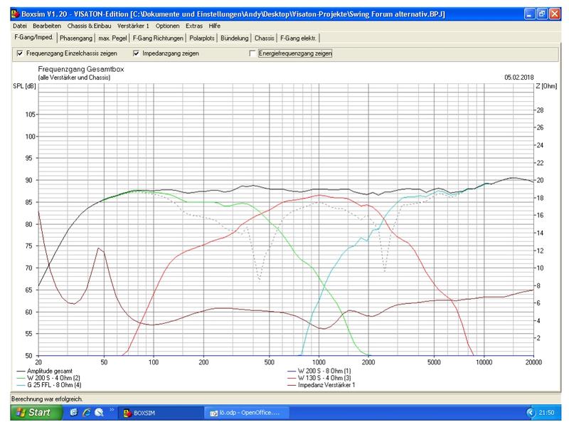

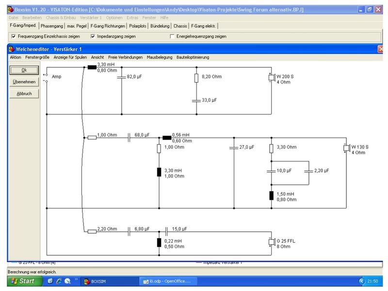

            hab mich nochmal drüber gemacht, hier quasi die Highend Variante Die Weiche wird etwas umfangreicher, dafür wird es im Mittelton schön linear. Bin mir ziemlich sicher das diese Simulation ziemlich nah an der Wahrheit sein wird. Wäre auf jeden Fall einen Versuch wert. Und egal welche Box du nun aufbaust, immer auf die Polarität der Chassis achten, hier müssen Mittel und Hochtöner zum Tieftöner verpolt angeschlossen werden.
