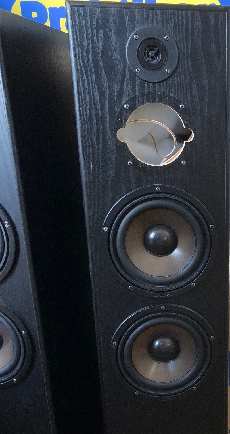

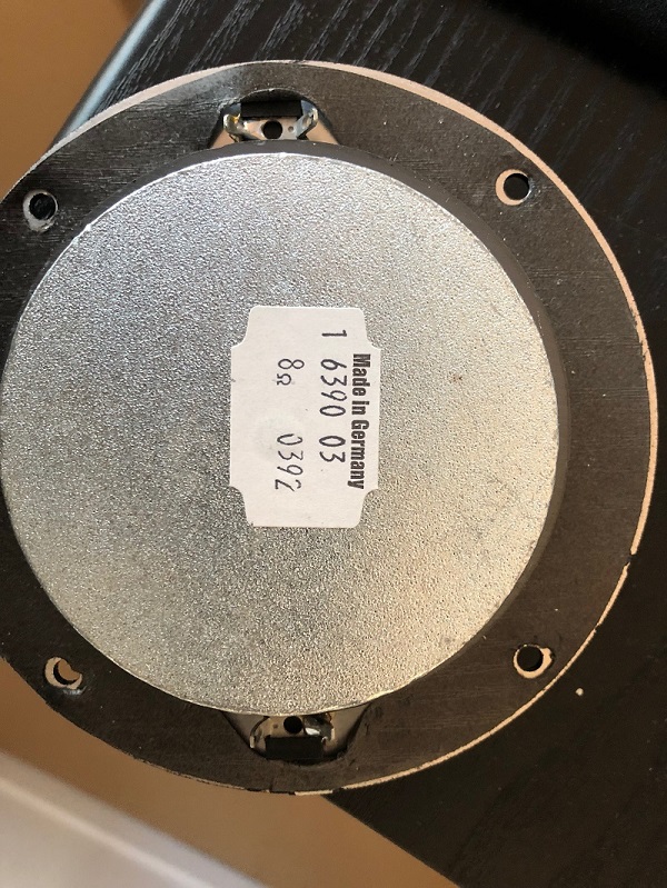

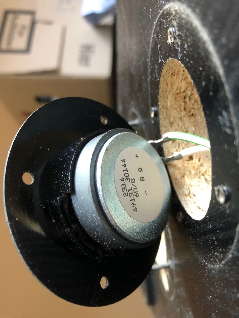

    hab ein altes paar Visaton Alto III gebraucht gekauft. Ein Töner ist defekt, er rauscht. (Bild 1, zweiter von oben) Hab ihn mal rausgeschraubt, um eine genaue Bezeichnung herauszufinden, allerdings sind dort nur irgendwelche Nummer raufgedruckt. (Bild 2)
    Könnt ihr mir vielleicht sagen, um welche Töner es sich handelt? Vllt. eine genau Bezeichnung!? Gibt es diese noch zu kaufen oder evtl. hat man Glück, dass man gebraucht etwas findet. Oder vielleicht einen adäquaten Ersatz, wovon ich dann zwei kaufen müsste!?
    Danke für eure Hilfe

    Das ist wohl keine originale Alto, auch kein Visaton-Kalotten-Mitteltöner. Aber dass ein Chassis rauscht, kam mir noch nie vor. Tausche mal beide Boxen Links-Rechts, ob das Rauschen die Seite wechselt. Wenn nein ist es der Verstärker.

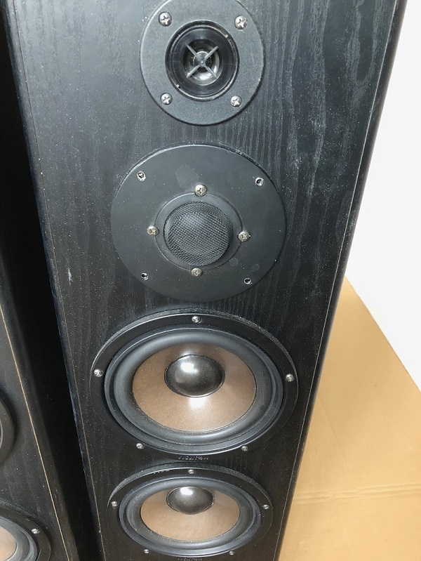

      Das könnte eine Alte Alto 3 sein. Ich meine die hatte eine 38mm Kalotte.
      Hier schein ein Schutzgitter drauf zu sein.
      Ich weiss aber nicht ob es der serienmäßige W170S war.

        Der Kalottenmitteltöner sieht aus, als hätte da jemand einfach eine DTW 110 NG 8 OHM eingebaut. Dafür hat es auch ein passendes Gitter, wahrscheinlich SG 25, gegeben. Aber es ist eigentlich ein Hochtöner. Würde mich wundern, wenn das so original wäre.

            Deine Lautsprecher sind die Ur-Alto 3 als Fertiglautsprecher. Der Mitteltöner ist ein Visaton DMR 124, eine 38 mm Gewebekalotte. Direkten Ersatz gibt es im Visaton Programm heute nicht mehr, du kannst nur versuchen, ein gebrauchtes Exemplar zu finden.
            Wie aber walwal schon schrieb: "rauschen" ist eher ungewöhnlich für eine Kalotte. Versuch bitte mal den Seitenwechsel und dann beschreibe das Verhalten des Mitteltöners genauer.

                  Ich weiß nicht,ob es sich hier um eine originale Alto 3 handelt,es spricht
                  mehr dagegen als dafür.Vielleicht kann F.H. was dazu schreiben.Wieso sollte
                  Visaton Mitteltõner in Fertigboxen ohne Markenlogo einbauen?Und gabs denn mal
                  eine Alto 3 mit Kalottenmitteltöner,eigentlich ist doch hier der W100 S drin.
                  Evtl.Gehäuse mal messen (Hoch,Breit,Tief)und mit der aktuellen vergleichen.
                  Weiche auf jeden Fall ausbauen und Kondensatoren überprüfen,evtl.gegen MKT
                  tauschen.Die W170 S sind wohl original,nur ohne Membranbeschichtung,aber
                  Visaton Logo ist am Blechrand zu erkennen.Mitteltöner könnte ein Heco sein,oder
                  von einem anderen Hersteller aus deutscher Produktion.
                  Hochtöner würde ich auch mal ausbauen und nachschauen,ob hier was gekennzeichnet ist.

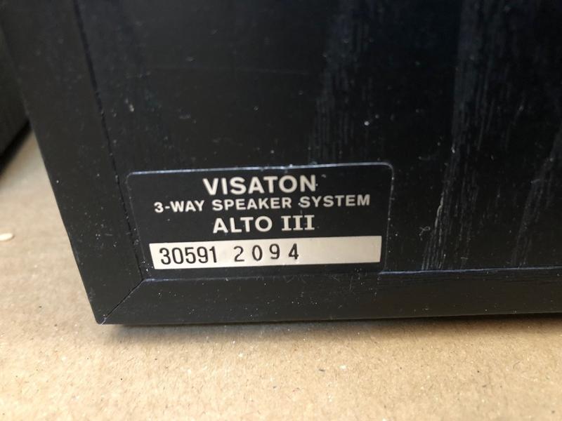

                        Ja, es gab wirklich eine Alto III (ohne C). 2x W170S, 1x DMR124, 1x Magic Sound 2,5" (bzw. später DT94). Das waren Komplettbausätze inklusive Gehäuse und kosteten damals 900 DM / Paar.

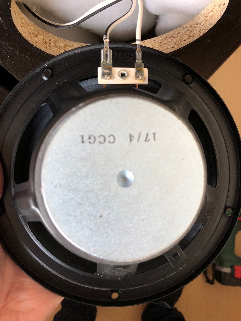

                          Ich habe mal noch ein paar Fotos gemacht, vielleicht hilft das nochmal um zu klären, ob es sich wirklich um die Alto III handelt.
                          Die Lautsprecher testen, kann ich erst später, bin gerade mitten im Umzug und habe daher keine Möglichkeit die Lautsprecher zu bespielen.

                            derjan hat recht. Die Alto III hatte eine MT-Kalotte mit 38er-Schwingspule. Die Box auf den Fotos ist definitiv eine Alto III (ohne C).
                            @ JenseN: Meinst Du eventuell mit "Rauschen" ein kratzendes Geräusch? Ein passiver Lautsprecher kann nämlich nicht rauschen. Dagegen kann eine dezentrierte Schwingspule am Magnetsystem schleifen, was sehr unangenehm klingt.

                              Rauschähnliche Störungen können von defekten Bauelementen der Weiche oder von Kontakten kommen (Steck- und Lötverbindungen). Deshalb lohnt es sich bei so einer alten Box, alle Steckverbindungen neu zu stecken, alle (sind ja nicht viele) Lötverbindungen nachzulöten, Elkos zu tauschen und Widerstände zu überprüfen.
                              Wenn das schon die Problemlösung ist, wird die Box weitere 20 Jahre spielen.
