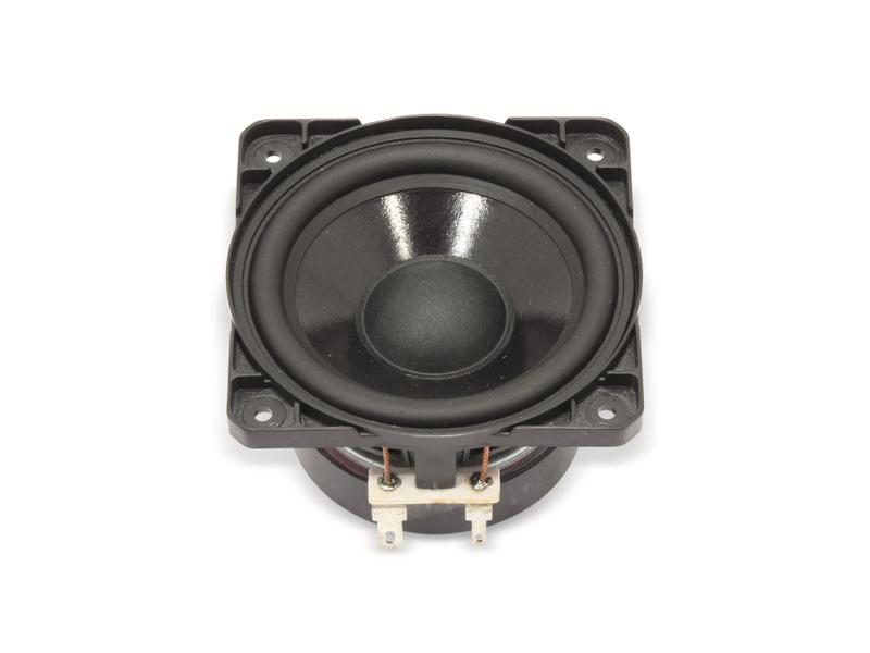

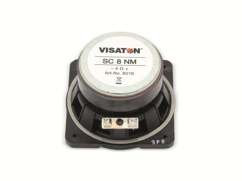

    Visaton SC8 NM?
    Hallo Zusammen,
    Beim stöbern im Netz ist mir der o.g Breitbänder unter die Finger gekommen, allerdings ist mir so ein Chassis von Visaton nicht geläufig
    Kennt jemand das Chassis, oder besser noch, gibt es TSP´s dazu?
    Vom Namen her könnte es fast ein Ableger vom SC8N sein, allerdings ist der Treiber aus dem Angebot nicht geschirmt und sieht auch völlig anders aus.
    Robert
    Interessant! Wo hast Du den denn gefunden? Der Visaton'schen Nomenklatur nach ist das eine kundenspezifische Abwandlung vom SC8N, das M könnte für den Fernseher-Hersteller Metz stehen, der von Visaton Breitbänder bezog. Wundert mich aber, dass sowas auf dem freien Markt auftaucht
    Was genau verändert ist, das weiß nur Visaton. Die TSP werden definitiv etwas anders sein, da das Magnetsystem geändert wurde.

      Die gibt es derzeit Bei Pollin für 2,95€ das Stk
      Habe mir mal ein Pärchen bestellt, nach "Schrott" sieht mir das Chassis nämlich nicht aus.

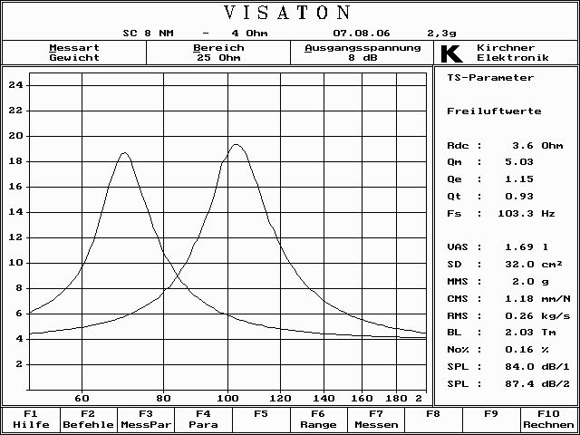

                TSP Parameter SC8 NM
                auf Nachfrage bei Visaton bekam ich die beigefügten TSP.
                Vielen Dank nochmal an Visaton für diesen tollen Service.
                Viel Spass beim rechnen.
                Rheinhesse

                    Das ist natürlich ein super Service
                    Hab die TSP's gleich einmal eingetragen, mit dem Ergebnis das man sich br knicken kann und es selbst geschlossen einen Buckel gibt wenn man das Gehäuse halbwegs kompakt halten will. Aber ein kleiner Buckel muss ja nicht prinzipiell schlecht sein

                        Hallo Mr.E.
                        - bei Conrad sieht der Töner eher nach SC8N aus, da er im Gegensatz zum SC8NM eine magnetische Abschirmung und eine inverse Sicke hat.
                        Wobei es auf der Homepage von Visaton diesen Töner nicht in 4 Ohm gibt.
                        - der von Pollin gelieferte SC8NM entspricht den Produktbildern mit der nicht glatten Frontoberfläche und ohne magnetische Abschirmung.
                        Denke dieser Töner ist jetzt komplett ausverkauft.
