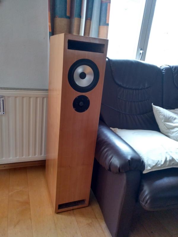

    habe mir die VIB 170 BP gebaut und bin mit dem
    Mittel und Hochton super zufrieden.
    Was mir nicht passt ist der Bass.
    Habe hier im Forum gelesen, dass eine Aktivierung des Basses
    eine Verbesserung bringt.
    Da ich einen "knackigen" Bass haben, und nicht gleich wieder eine
    neue Box bauen will, wende ich mich hier an die Speziallisten.
    Ist es möglich den TIW 200 XS nicht als Bandbass zu betreiben, sondern
    diesen aktiv zu betreiben und in die seitliche Wand der VIB zu integrieren
    und die Bassreflexöffnungen zu schliessen?
    Zur Entzerrung habe ich mir einen DSM-26 LAN gekauft.
    Als Endstufe habe ich derzeit das Modul von Anaview AMS1000.
    Bitte um Hilfe
    Dieter

    das ist prinzipiell schon möglich. CB hat Vorteile bezüglich der Impulsfähigkeit, Seitenbass bringt dafür halt wieder andere Nachteile. Wobei es bei der tiefen Trennfrequenz schon ganz gut funktionieren sollte.
    Größtes Risiko: es ist gar nicht die Box, sondern der Raum und die ungünstige Aufstellung. Dann treibst Du den Aufwand für den Umbau, und am Ende klingt's erst nicht besser!
    Ich würde vorher ein paar Tests fahren: Boxen deutlich weiter weg von den Wänden, anderer Hörplatz, anderer Raum, andere Boxen mal in dem Raum an exakt gleicher Stelle usw.
    Wenn Du dann immer noch sicher bist, dass es das Bassprinzip ist, dann bau um. Ich habe allerdings gewisse Zweifel.
    Was auch sinnvoll wäre, wäre eine Messung des Status Quo. Da siehst Du, was der Raum aus Deinen Boxen macht und kannst gezielt mit dem DSP gegensteuern. Vermutlich hilft das deutlich mehr als auf CB unzubauen.
    Falls Du Dir das nicht zutraust könnte auch ein AVR mit gutem Einmesssystem (Yamaha YPAO-RSC oder Audyssey XT) helfen.
    Ich hatte neulich mal meine LaBelles im Gästezimmer, sah ähnlich aus wie bei Dir: harte Wände, harter Boden, nicht viel drin außer nem Sofa, Boxen direkt vor der Wand. Uneingemessen klang das furchtbar matschig und undifferenziert im Bass (und die sind schon CB) - nach der Einmessung deutlich besser und sauberer.

      Hallo Martin,
      vielen Dank für deine schnelle Antwort!
      Ich werde als nächsten Schritt den Bassteil aktivieren und
      deine Ratschläge umsetzen.
      Die Weiche kann ich ja dann so belassen wie sie ist und brauche
      lediglich die Anschlüsse des TIW an ein Verstärkermodul über das DSP anschliessen?
      Bei deinem Weichenplan wurden ja einmal die Anschlüsse des TIW gedreht
      (+ und - getauscht)Betrieb in Gegenphase.
      Wie ist dann hiermit umzugehen?
      Ich werde dann noch ein Wasserfalldiagramm aufzeichnen.
      Vielleicht kannst du mir dann da noch ein paar Tipps bezüglich Raummoden
      geben.
      Danke nochmals für deine Hilfe!
      l.G. Dieter

        Oft ist es auch hilfreich, mal mit dem Hunecke-Lautsprecherrechner zu spielen:
        Man kann da recht gut sehen, wo die Probleme im Raum liegen (Lautsprecherpositionen per Maus verschieben ...).
        P.S. Der Bandpass geht sehr tief runter und regt halt die Moden in diesem Bereich heftiger an als Lautsprecher, die da eh nicht mehr viel bringen !
          • 5690
          Mal eine ganz simple Idee, wenn auch nur von begrenzter Wirksamkeit:
          Leg mal ein großes Buch in den oberen Kanal das mindestens 1/3 der Fläche verschließt und hör mal ob es besser wird.
          Wenn du das Buch in den unteren Kanal legst, müsste es noch schlimmer werden.

              Habe durch das aktivieren des TIW nun eine wesentliche
              Verbesserung erreichen können.
              Meiner Meinung nach spielen die VIBs erst im gehobenen Lautstaerkebereich ihr wirkliches Potential aus.

                  Weiche einfach so belassen wie sie ist.
                  Tieftonzweige habe ich über "Wondom TAMP2500 MkII - GREMLIN"
                  aktiviert.
                  Mittel- und Hochtonzweig laufen über ein Anaview AMS1000-2600 Modul.
                  DSP ist von Monacor "DSM-26LAN"
