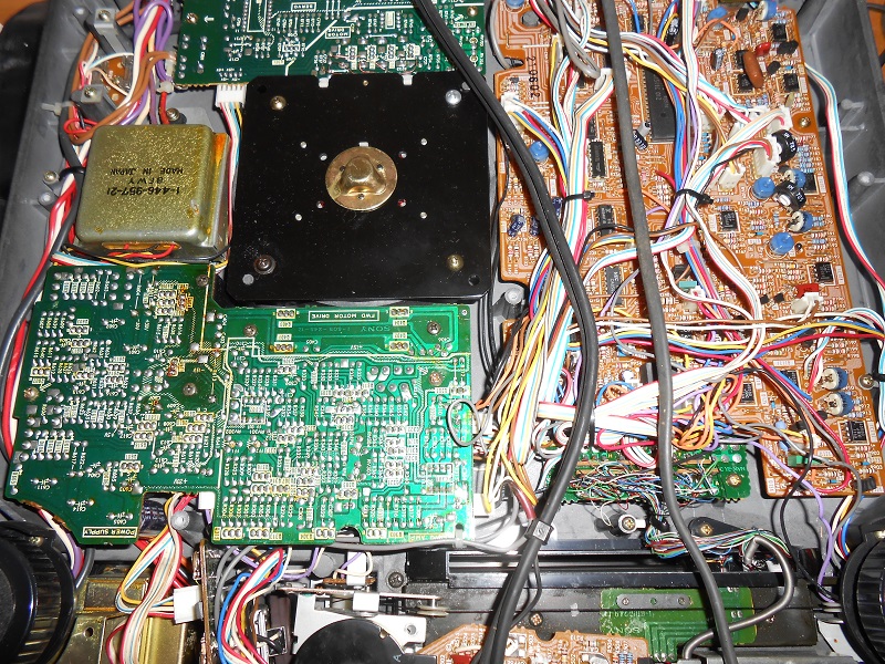

                  Schöner Technics-Hobel. Der zweite ist ganz schön vollgestopft mit Technik, was ist das für einer.

                    Ist ein Sony PSX-800 hat mir so einige Nerven geraubt.Es fehlen noch neue Riemen für den Tonarm.

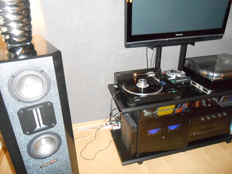

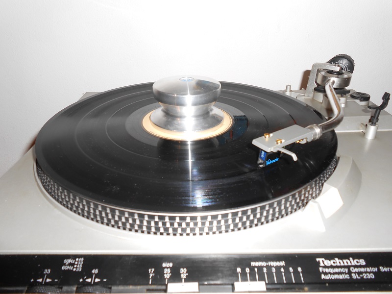

                            Nun Machen beide richtig Spaß.Der Sony geht morgen wieder .Für den 1€ Technics suche ich noch ein System.

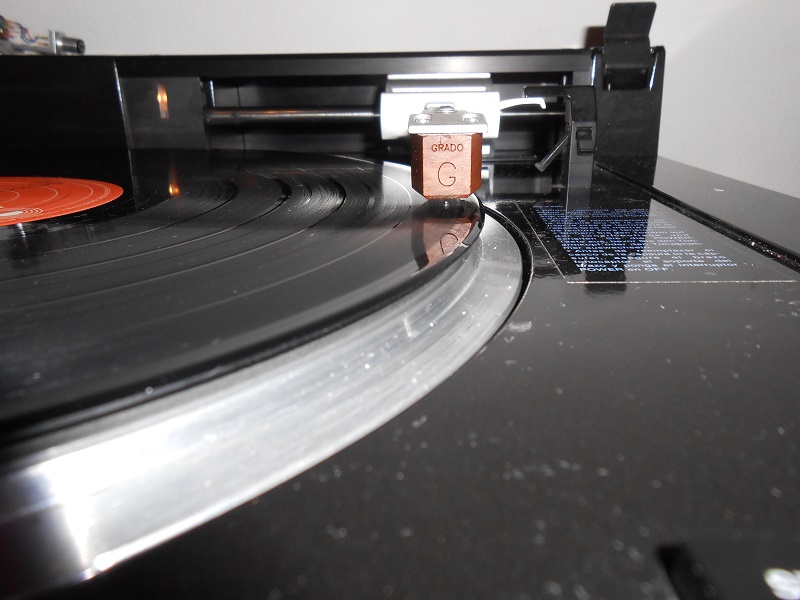

                              Was ist das auf dem Foto für ein Holzsystem? Sieht aus wie ein Grado Reference oder Platinum. Noch nicht edel genug? Oder nicht original genug? Der Arm inklusive Alu-Headshell wird nicht ultraleicht sein, da kannst du auch etwas mit mittlerer Nadelnachgiebigkeit verwenden und bist bei Grado eigentlich schon richtig aufgehoben. AT hat nach wie vor Systeme mit ML-Schliff, auch für deinen Technics passende.
                              Wenn du alternativ mal ein Bananensystem testen willst, hätte ich das Q.Bert anzubieten. Die 2M-Systeme, die es auch mit SME-Anschluss gibt, sollen nicht toll sein (Schärfe, unzureichende Auflösung).
                              Ich halte nicht viel von blumigen Testberichten. Hilft wohl nur ausprobieren.
                              • Schmidt
                                • 06.11.2013
                                • 776
                                Ist ein Sonata Reference hat der Nadel Papat mal auf Shibata umgebaut. Von Ortofon habe ich noch eine Nadel 2 Elliptisch Nude so wie das Rondo red. Brauche nur noch einen neuen Träger.
                                Der Technics geht natürlich auch wieder man wundert sich nur was da so raus kommt mit einem etwas besseren System ist auch ein FL Nude nur als MC.
                                Ist zwar nicht aktiv geht aber auch Sony und Visaton.
