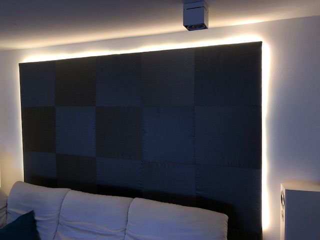

    Gerade bin ich mit der Überarbeitung meines Wandabsorbers fertig geworden, ggf. ist das für Euch auch eine Möglichkeit, wenn ihr Probleme mit Raummoden, etc. habt.
    Zunächst wollte ich nur die zwei SB Speaker irgendwo unterbringen, so dass ich auf die Idee einer hinterleuchteten Wand gekommen bin. Nun habe ich diese noch mit PP-Vliesstoff (PP=Polypropylen) ausgefüllt, um eine hohe Absorptionsfläche zu bekommen. Die Portrait sind an der Stelle zwar unglücklich positioniert, aber was soll man machen, wenn der Raum einfach zu klein ist? Da es reine Effektlautsprecher sind, ist das aber nicht so schlimm.

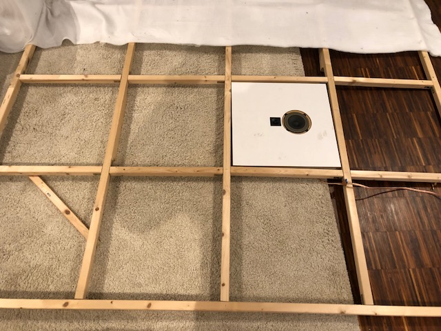

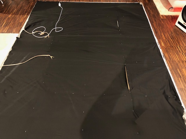

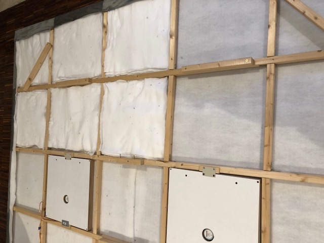

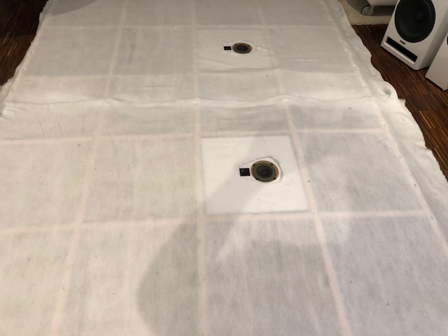

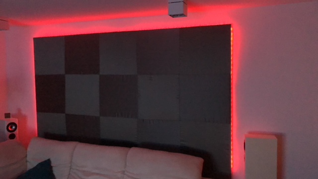

    Für den Absorber habe ich ein einfaches Gittergerüst aus Vierkantholz zusammengeschraubt und die PORTRAIT in den Rahmen integriert. Auf die Oberseite habe ich eine Lage PP-Vliesstoff gespannt, um Abzeichnungen vom Holz auf dem Oberstoff zu vermeiden . Die Öffnungen für die Chassis kann man einfach ausschneiden. Von hinten habe ich dann 5-6 Lagen PP-Vliesstoff in die Öffnungen eingelegt und einen schwarzen Stoff aufgespannt, um den Vliesstoff in den "Taschen" in Position zu halten und um das Durchleuchten des zuletzt angebrachten HUE-Lichtbandes zu verhindern. Funktioniert tadellos und macht auch bei einer Fete gute Lichtstimmung.
    Anbei wieder ein paar Bilder (dieses Mal etwas größer) für einen Eindruck.

    Schön gemacht! Mit einer ganz ähnlichen Idee gehe ich schon länger schwanger fürs Gästezimmer. Lautsprecher und Absorber unsichtbar und platzsparend integriert.
    Gegen Raummoden wird Dir das allerdings nicht helfen, für die tiefen Frequenzen bräuchtest Du viel dickere Absorber. Aber störende Flatterechos und frühe Reflexionen werden dadurch gemildert, die räumliche Abbildung sollte merklich besser werden.
    • HvS
      HvS
      • 04.02.2016
      • 7
      richtig, ich meinte nicht Raummoden, sondern diesen Diffusschall, bzw. Nachhall, Flatterechos, Reflexionen... .
      Danke für die Korrektur!
