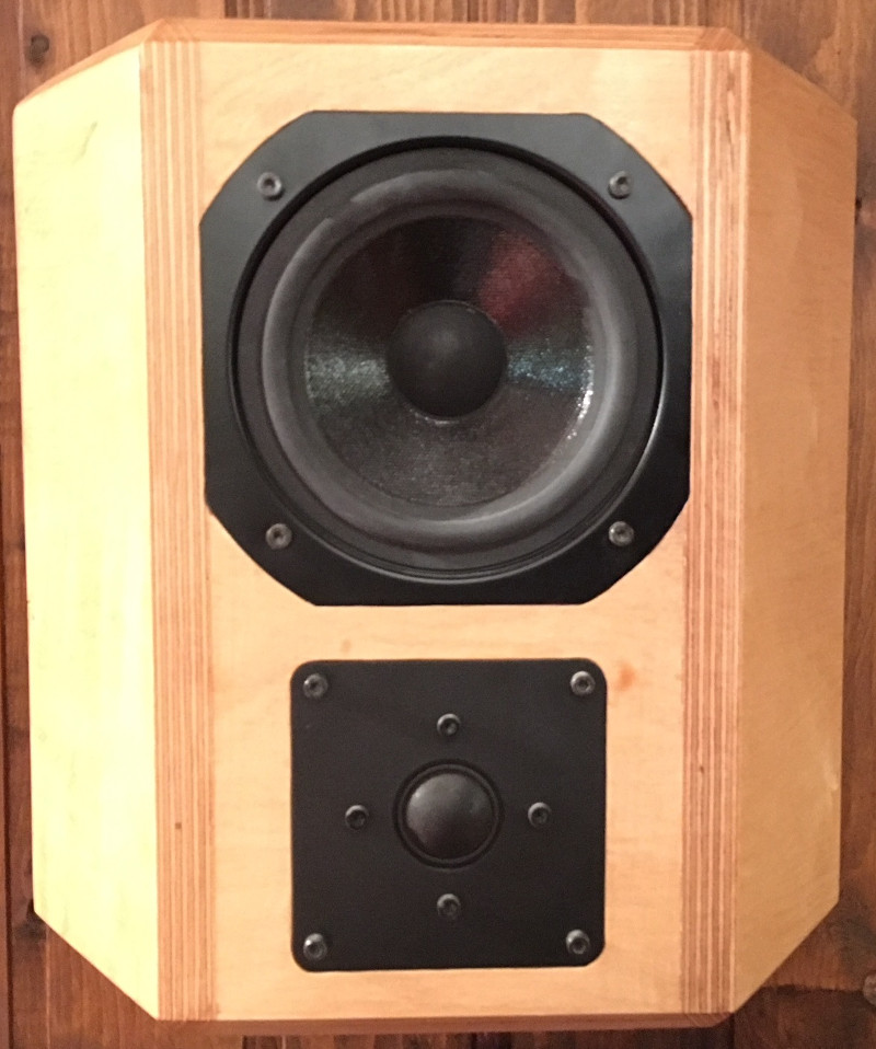

    habe diese Boxen mal vor ca. 15 Jahren oder so... gebaut. Das war aber leider noch in meinem Fertigweichen Zeitalter. Die Weiche tut zwar ihre Dienste, würde die Boxen trotzdem gerne nochmal optimieren um das volle Potenzial auszuschöpfen.
    Ich bin mir relativ sicher das es mal ein Bauvorschlag war/gewesen sein muss. Nur leider finde ich die Zettel/Zeitschrift oder was auch immer dazu nicht mehr. Entweder war es mal hier zu finden im ehemaligem Profi-Club, oder es war doch was vielleicht von Timmermans (denke eher an´s K&T Zeitalter).
    Vielleicht erinnert sich wer noch daran und hat das mal irgendwo gesehen, würde mich ein Stück weiterbringen.
    Falls es doch auf meinem Mist gewachsen war...ähm...ja...dann... ...war das wohl so.
    Ich kann mich zwar jetzt hinsetzen und einfach drauf los entwickeln/messen etc.. Nur wenn ich den Bauvorschlag iregendwo finden würde, dann hätte ich mal die Weichenvorgabe dazu und kann es so mal testen. Schlimmstenfalls setz ich mich dazu so oder so nochmal hin und fange komplett von vorn an, schadet ja auch nix.
    Ach ja, verbaut ist ein DTW95NG Hochtöner und ein WS13BF TMT.
    Hier das dazugehörige Foto:

    das sind die Satelliten aus dem Visaton- Bausatz Convention MK IV. Dazu war ein Banpasssubwoofer mit 2x250mm Bässen. Das ganze mit Passivweichen getrennt.
    Mit dem WS13 kann man aber auch sicher eine gute Regalbox bauen. TSP´s müssten hier noch in der alten Datenbank sein.

      Subwoofer-Satelliten-Kombinationen erfreuen sich großer Beliebtheit bei denjenigen, die keine Stellfläche für voluminöse Boxen zur Verfügung haben oder nicht gewillt sind, große "Möbelstücke" aufzustellen und trotzdem auf Tiefbass nicht verzichten wollen. Da tiefe Töne unterhalb 100-150 Hz nicht ortbar sind, ist nur ein Tieftongehäuse notwendig.
      Bauvorschlag ist sogar hier im Archiv zu finden.

        super vielen Dank Dir das hilft wirklich weiter. Vor allem war das genau der Anstoß den ich brauchte. Und jetzt dämmert es allmählich wieder. Bin zwar noch immer ein bisschen der Meinung das ich das Gehäuse von einer Zeichnung/Bauvorschlag übernommen hatte, aber das reicht soweit.
        Von den Schallwand Abmessungen deckt sich meine Box fast mit den der Convention´s. Höhe gleich, die Breite ist etwas schmaler. (was ich dann sehen muß, wie stark sich das auswirkt) (der Abstand HT-TT würde ich mittlerweile auch enger machen - wie im Original) Die Weiche ist im Tiefton identisch, im Hochton leicht anders. Jetzt kann ich das ganze demnächst mal Messtechnisch überprüfen und dementsprechend anpassen.
