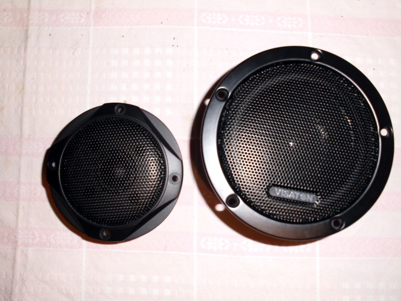

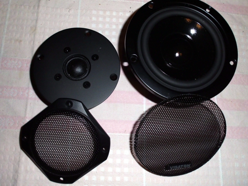

    Hallo zusammen!
    Demnächst werde ich zwei "Aria 2 light" bauen.
    Auf Schutzgitter möchte ich jedoch nicht verzichten.
    Sie sind zwar nicht mehr im Lieferprogramm - das ist aber kein Problem ! Für den "W 100 S" passen die "10 RS", Art.-Nr: 4640. Ein etwas kräftiger Daumendruck vorausgesetzt , lassen sie sich aus dem Plasterahmen drücken... und passen genau ! Firmenlogo inklusive! Für die Kalotten "G 20 SC" können die Gitter für den "FRS 8", Art.-Nr.: 1138, verwendet werden. Die Abmessungen passen und die Bohrungen fluchten exakt !
    Es sieht auch hübsch aus, wie es meine Fotos zeigen.
    M.f.G., Rainer.

    Hallo Rainer,
    Danke für den Hinweis. Das 10RS Gitter auf dem W100s gefällt mir besonders gut.
    (Die Bilder hätten aber ruhig ein bischen größer sein dürfen)

      Bilder
      Ja, hallo Yoogie,
      die Bilder musste ich verkleinern, um sie hochladen zu können. (JPG) Vielleicht hat jemand einen Tipp ?
      Grüße-Rainer.
        • 5973
        Anstatt 300 x 225 geht bis 800 x 800.
