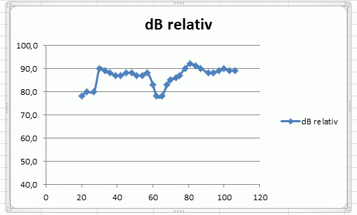

    Hallo!
    Bei meinen 2 Standboxen habe ich einen Test mit Sinustönen gemacht. Mir ist aufgefallen, dass 40Hz sehr leise wiedergegeben wird, 30 oder 50 Hz aber lauter. Das komische daran ist nur, wenn ich die Balance verändere werden die 40 Hz links und auch rechts lauter. Verpolt ist keiner der LS. Was könnte die Ursache dafür sein?
    mfg Thorsten...

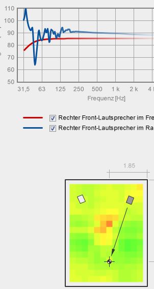

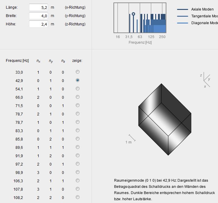

    Raumakustik. Hörplatz und/oder Boxen anders stellen oder damit leben.
    http://www.hunecke.de/de/rechner/raumeigenmoden.html
      • 28357

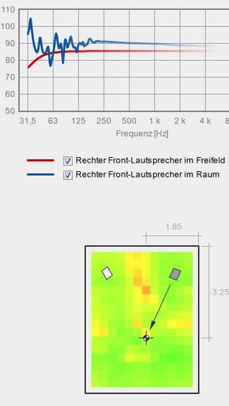

      Hier kannst du deinen Raum/Boxen eintragen. Sollte aber nicht der Sub die 40 Hz übertragen?
      http://www.hunecke.de/de/rechner/lautsprecher.html

        Bei 40Hz ist die Schallverteilung wirklich fast wie in der Simulation.

          Huneke sagt richtigerweise aber auch: "Ein tiefer, aber schmaler Einbruch des Bassfrequenzgangs ist dagegen unkritisch. Nur wenn der Pegel in einem relativ breiten Bereich zu gering ist, wird das Gefühl entstehen, der Bass sei zu leise." Also keinen Kopf machen wegen 40Hz Senke - viel besser als eine satte Raummode dort .
            • 28357
            Genau. Meine 70er Senke stört auch nicht.
              • 28357
              Wenn die Senke dadurch entsteht, dass 30 und 50 Hz durch Raummoden zu laut wiedergegeben werden, wirkt ein parametrischer EQ Wunder.
