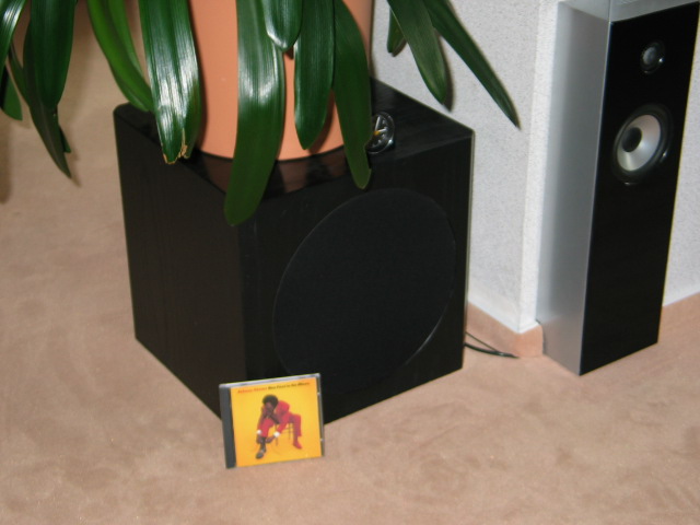

    Ich habe immer noch meine beiden tiw360 hier liegen.
    Wären die geeignet für ripol subs?

        Aber, meine bessere Hälfte dreht durch, wenn ich wieder riesen Schränke baue.????
        Also dachte ich an di-ripol.
        Hat denn niemand ein Plan davon?
        Kann ich dieses mit den tiw's machen und hat jemand ein Baupläne?

          Laut Axel Ridthaler sind sie für einen Ripol nicht geeignet.
            • 3195
            Ich denke das geht. Es gibt genug Hinweise in den Foren. Wenn Du auf "Nummer sicher" gehen willst, kontaktierst Du den Axel. Wichtig ist die Kammerresonanz zu eliminieren....aktiv oder passiv ist egal.
              • 28862
              Wenn der Ripol nahe am Hörplatz steht, wird er kleiner als Subwoofer in CB, sonst nicht. Ein Sub in CB kommt mit dem TIW 360 mit 40 Liter aus, sollte aber elektrisch entzerrt werden. So geht er tief, hat aber seine Pegellimits, die sind allerdings deutlich über einem Ripol in vergleichbarer Größe.
                • 3195
                kostet halt nicht viel, beides mal auszuprobieren....ergeben sich prinzipbedingt halt unterschiedliche Aufstellpositionen.....gerade wenn Mutti so allergisch ist
